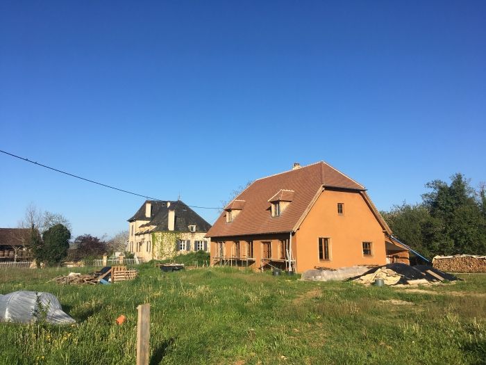

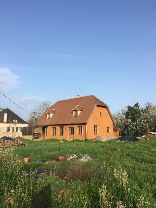

La semaine du 17 juin 2019 a eu lieu à Saint-Martin le lancement du premier chantier participatif de la construction d'une maison en bauge (terre crue + paille sans ossature bois), conduit par une personne spécialisée de longue date dans cette méthode de construction traditionnelle. Les prochains chantiers participatifs seront conduit par nos deux jeunes maçons qualifiés, passionnés par leur métier et dont le savoir-faire professionnel en ce qui concerne la construction traditionnelle et écologique s'est enrichi de cette première semaine passée avec notre "baugiste en chef", avec lequel nous resterons en contact tout au long de ce projet. Un beau moment de partage des connaissances pour la plus grande satisfaction de chacun.
Dans ce petit village du Lot situé en bordure nord du Limargue, à 300m de la forteresse médiévale de Castelnau sur une colline verdoyante longée par la vallée de la Dordogne, la construction d'une maison en bauge, fabriquée à la main, en se servant de la terre crue extraite du terrain même où elle est située, sans ossature bois, "armée" de paille achetée chez un agriculteur bio local... ce projet, après les premiers moments d'étonnement voire de perplexité parmi la population locale, a soulevé intérêt et sympathie : les visites sur le chantier sont récurrentes, pour le plus grand plaisir des participants. Un bel endroit pour un projet inspiré dans son aspect extérieur par l'architecture locale, mais néanmoins hors norme par son organisation tendant vers l'autonomie énergétique et alimentaire.
Description générale du projet de maison en terre crue autonome :
Travaux déjà réalisés :
• Fondations romaines blocs de pierre maçonnés à la chaux NHL 3,5 + sable de pouzzolane
• Muret de soubassement maçonné à la chaux NHL 3,5 + sable de pouzzolane
• Système de stockage de chaleur solaire relié à des panneaux solaires thermiques mis au point par Gebhard Keckeis (entreprise Energiewerkstatt située en Autriche) : 700 ml de tuyaux de cuivre enterrés sur deux niveaux (400ml à 1,20m de profondeur puis 300ml sous la dalle, avec 90cm de hauteur de gravier entre les deux niveaux), transportant du liquide réchauffé par les 20 m2 de panneaux solaires installés sur la paroi du carport
• Doubles carrées en chêne, système de pré-cadres spécifique à la bauge
• Levée des murs de terre crue (bauge)
• Charpente équarrie à l'ancienne
• Couverture en tuiles plates épaisses fabriquées à l'ancienne
• Réseaux d'eau et d'électricité
• Cloisons intérieures en terre-chanvre projeté
• Tableau d'électricité
• Système de pédoépuration des eaux grises (du grec pedon = sol), consistant en deux tranchées de 0,3x0,3x2,5m remplies de brf, dans lesquelles sont rejetées, alternativement, les eaux grises
• Plancher chêne à l'étage (en cours)
• Enduits intérieurs terre chanvre sable (en cours)
• Enduits extérieurs terre chanvre sable bouse de vache (en cours)
• Installation de l'appareillage électrique (prises, interrupteurs...) (en cours)
Travaux à venir :
• Enduits sous rampants à l'étage terre chanvre sable projeté sur canisses de roseaux
• Système de récupération d'eau de pluie filtrée jusqu'à la potabilisation (2 cuves en béton armé de 12,5 m3 chacune, soit 25.000 litres)
• Petite forêt jardin
