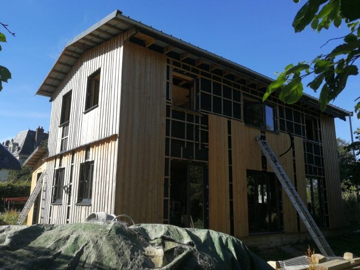

Notre projet comporte une maison à un étage de 126m2 en tout, et un atelier de 40m2.
Les deux bâtiments seront en double ossature bois et remplissage paille selon la méthode du GREB.

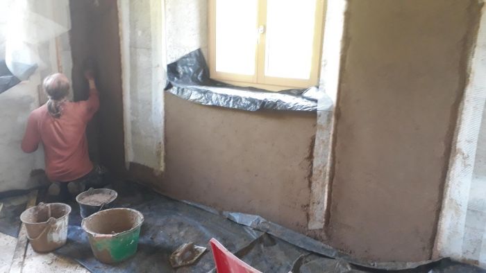

Fondations cyclopéennes, sous-bassements, hérisson, dalle chaux liège, ossature greb, toit monopente avec poutres en I, remplissage des murs et de la toiture avec des bottes de paille, mortier greb pour protéger la paille, bardage douglas à l'extérieur, enduit terre à l'intérieur.
