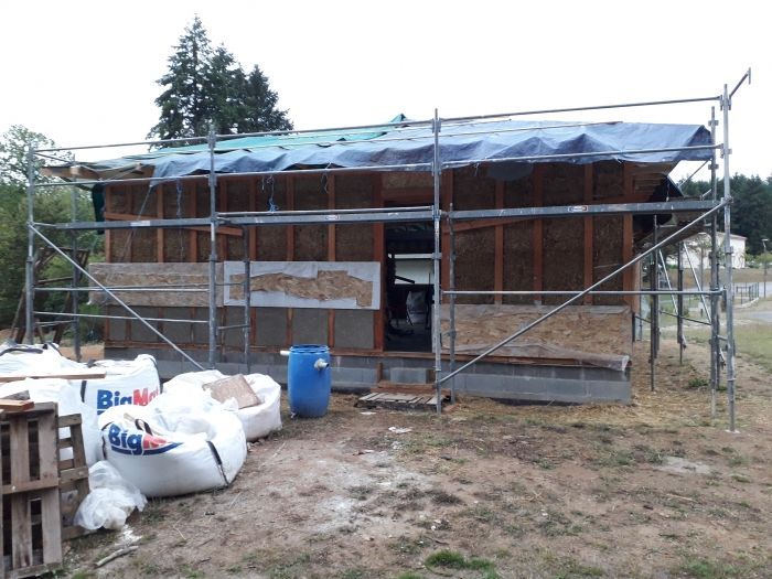

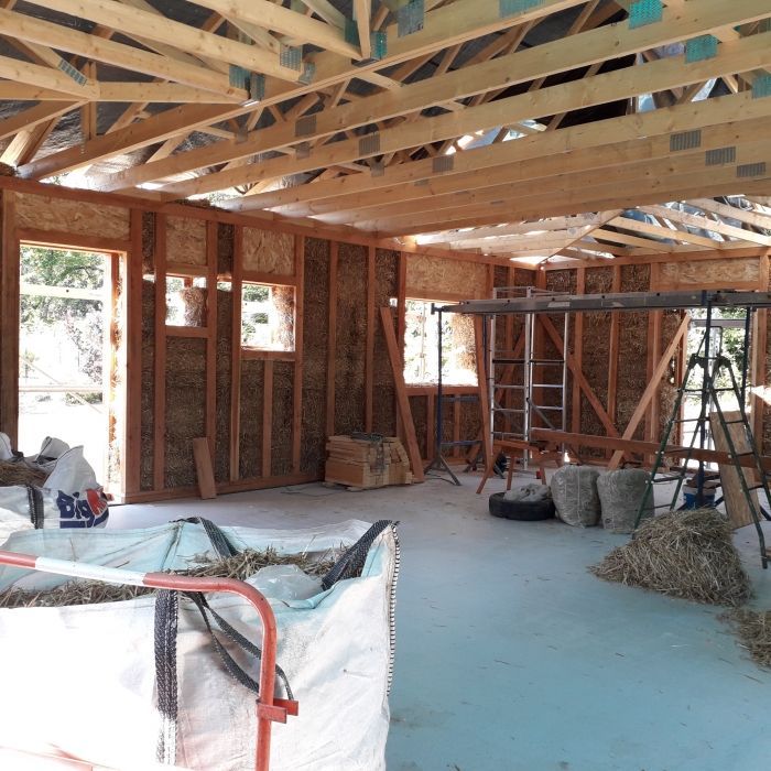

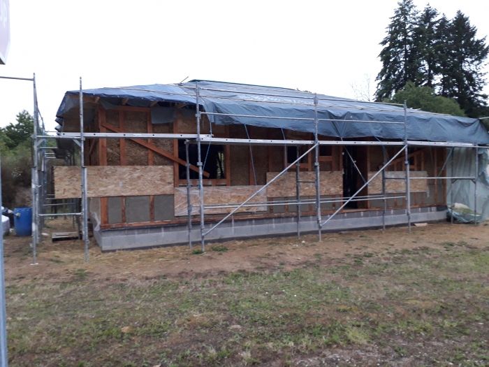

De toutes façons, même sans la toiture on doit toujours contreventer les murs sur toute la surface, pas juste 4 jambes de forces dans les angles. C'est vraiment dangereux de laisser comme ça
Cela ne respecte pas du tout la procédure de construction décrite dans le livre et en...Afficher la suite ALERTE : La maison n'est pas contreventée, aucune pièce en oblique sur les murs à part les angles ce n'est pas suffisant du tout. Avec la toiture posée et la prise au vent : risquer d'effondrement !
Cela ne respecte pas du tout la procédure de construction décrite dans le livre et en formation.
Autre erreur, moins périlleuse mais dommageable : toute la paille est mise, le coulage n'a pas été fait au fur et à mesure. La paille est donc exposée à la pluie et le remplissage en mortier sera beaucoup plus laborieux et moins homogène.
