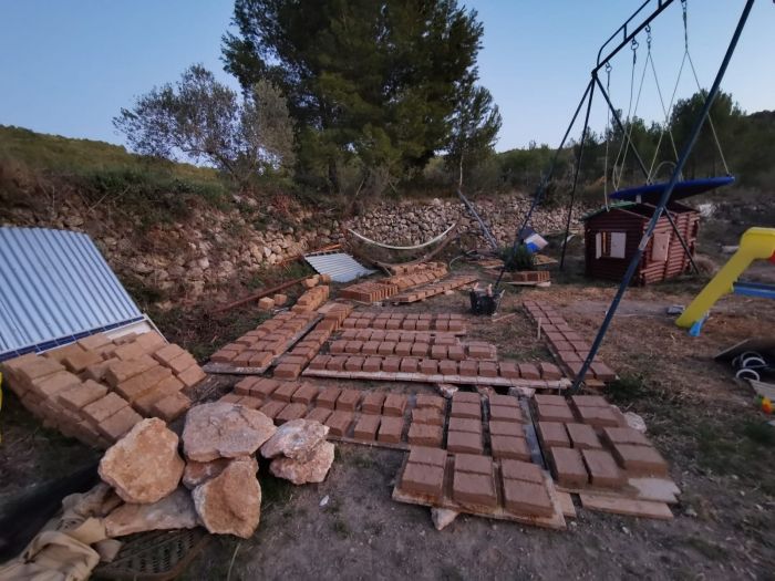

Nous avons fait des essais, d abord en coffrant nous murs et les remplissant du melange terre 1, sable 3, paille 4, mais...
Afficher la suite Nous avons donné la bienvenue a Benoit, notre premier bénévole du réseau, qui nous a bien aidé dans ce début de nouvelle phase , avec la construction des murs en terre.
Nous avons fait des essais, d abord en coffrant nous murs et les remplissant du melange terre 1, sable 3, paille 4, mais nous avons vite constaté des problemes structurels.
Nous sommes donc passés a la fabrication d abobes, ou briques en terre avec un mélange moins chargé en paille et en sable. Nous avons fait appel á un expert en construction en terre pour valider nos techniques, et il nous a proposé d utiliser la quincha une technique d Amerique du sud.
Aussi vu l hauteur des murs (3,5m) il a suggere d utiliser les briques dans la partie du bas du mur .
D autre part pour des raisons climatiques il nous a invité a utiliser différentes techniques sur chaque mur en fonction de l orientation de chacun d eux, ainsi au sud des murs avec des bas contenus en paille pur profiter de l inertie thermique et au nord des murs plus isolants avec plus de paille.
nous sommes entrain de poser les premiéres briques face sud et fait un essai de quincha avec des bambous locaux (arundo donax) . Le chantier poursuit son cours , nous essayoms d y travailler réguliérement, mais mon activité maraichére commence a s activer avec l arrivée du pringtemps ce qui risque de ralentir notre allure. nous sommes toujours ouverts a recevoir de l aide.

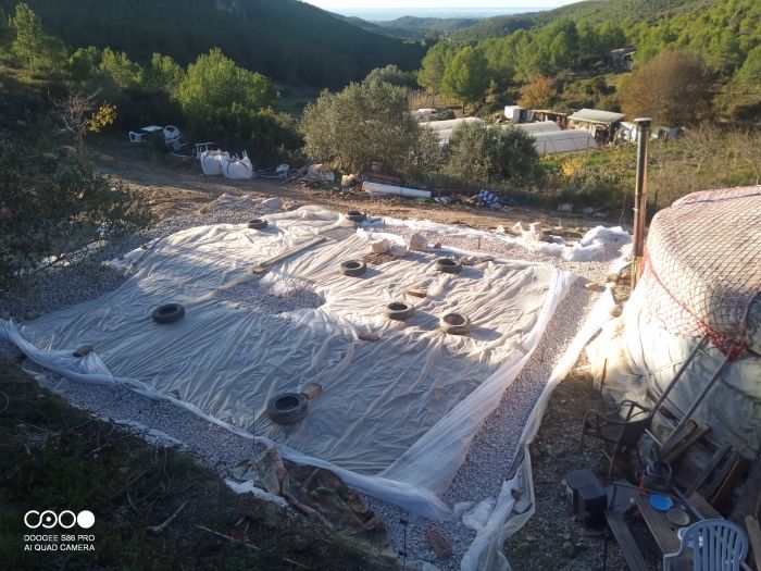

Nous sommes une petite famille, Charlie (maraîcher de profession) Helena (ingénieure forestière qui travaille dans le domaine des feux de forêt) Nil, Maël et une petite en chemin, venons de démontrer notre grande yourte pour nous lancer dans l' aventure de construire notre maison. Nous vivons dans une ferme agro-forestière de 13 hectares avec vue sur la mer, climat méditerranéen. A la ferme il y a déjà quelques bio-constructions, une maison en bois et une maison en pierre et une extension avec des murs en terre.
Cette nouvelle construction sera une structure en bois construite par un pro, à partir de là, à nous de jouer.
Ce que nous allons construire une maison de 8*10 mètres avec une structure en bois à 13 piliers, recouverte d'un toit végétal. L'isolation se fera avec des plaques en fibre de bois de 120 mm d'épaisseur, en ajoutant une feuille epdm pour l'étanchéité, et par dessus nous mettrons une couche de terre pour la toiture végétalisée.
Un Allemand et son équipe s'occupent de la structure en bois, et de la première couche de bois pour la toiture, le reste sera fait par nous. Les murs seront en terre et paille selon une technique de coffrage, que nous avons utilisée à la ferme pour une autre construction et qui a très bien fonctionné.
