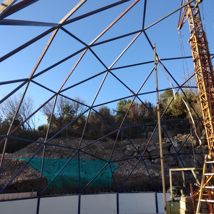

ah voila ,des nouvelles photos , ca monte petit a petit ,nous en sommes a deux metres de haut , et le dome fait 6m , donc il y a encore beaucoup à faire
car il faut penser a tout ,l'approvisionnement en bois ,en fer ,en beton ,l'electricité , l'eau , bref tout .
l'équipe est formidable et...
Afficher la suite ah voila ,des nouvelles photos , ca monte petit a petit ,nous en sommes a deux metres de haut , et le dome fait 6m , donc il y a encore beaucoup à faire
l'équipe est formidable et apprécie de voir les choses changer chaque jours.
nous allons attaquer la difficulté de couler le ciment qui recouvre le dome sur les parties hautes ,malgré l'élevateur , echafaudage et grue ,il faut des bras.

la prochaine partie interessante ,sera surement aussi la facade exposé sud que je voudrais en faux rocher afin de la vegetaliser , ca changera un peu de la soudure
de toute façon fin de ce mois la structure du dome sera fini ,on continuera l'etude pour la geothermie ,chauffage au sol et baie...
Afficher la suite la prochaine partie interessante ,sera surement aussi la facade exposé sud que je voudrais en faux rocher afin de la vegetaliser , ca changera un peu de la soudure
de toute façon fin de ce mois la structure du dome sera fini ,on continuera l'etude pour la geothermie ,chauffage au sol et baie vitrée

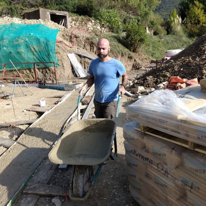

Chotard D. sur son chantier Construire un dome geodesique de 12m de...
nous somme le 18 déc. , la partie la plus pénible est faite , et c'est quand même environs 30 m3 de béton qui ont été coulé pour que les fondations soit a toute épreuve , une équipe d'environs 12 personnes y a participés
très bonne ambiance ,un investissement incroyable de toutes ces...
Afficher la suite nous somme le 18 déc. , la partie la plus pénible est faite , et c'est quand même environs 30 m3 de béton qui ont été coulé pour que les fondations soit a toute épreuve , une équipe d'environs 12 personnes y a participés
très bonne ambiance ,un investissement incroyable de toutes ces personnes qui adhèrent a ce projet hors norme.
la suite c'est la mise en place de la première peau du dôme , qui d'ailleurs n'est plus seulement un dôme mais une grosse sculpture je l'ai appelé la "geodame" le dôme en sera la robe.
je joins quelques photos .

Bonjour à tous, je vous convie à la construction d'un dôme géodésique :
Le dôme construit d'une maniere peu commune ,sera ensuite recouvert de terre jusqu'à 6m de haut, ce qui va permettre de faire de la géothermie.
Une partie du terrain est decaissé de 2m de profondeur , a la même hauteur que la terrasse du dessous qui offre un panoramique sur le paysage.
1 - La premier étape est de faire une ceinture de 12m de diamètre et 85cm de haut en cairons a bancher hyper ferraillés et de s'occuper des drains entourant le dôme Pour l'écoulement des eaux d'infiltration.
Je précise que tous les terrassements son fait par un tractopelle conduit par un professionnel
2 - Couler un dalle a l'intérieur sur son armature (toupie or not toupie )
3- une première structure géodésique en fer a béton de 10mm, en suivant la maquette modelée au 10/100
4 - mise en place de T de 50 en deuxième peau sur platine de jonction, tout est soudé
5- retirer la 1° structure
6 - peinture antirouille de la structure porteuse
7- remplir les triangles du dôme avec des plaques de bois mélaminé
8 - armature pour le beton qui le recouvrira , maillage 20x20 fer de 10mm tout est soudé
9 - bétonnage de l'ensemble ,coffrage précis pour l'épaisseur ,utilisation de béton fibre et résine d'accroche
10-betonnage de l'ouverture pour la baie vitrée et renforts structurels
11- pose d'un EPDM , mise en place, assemblage et collage étanchéité
12- mise en place des cadres des puits de lumière
13- enterrement , mise en place de gaine pour géothermie
14- local WC a droite et local technique géothermie a gauche
Arrivée a ce stade je crois qu'on ne sera pas loin de la fin , mais en gros on a la le descriptif des étapes
