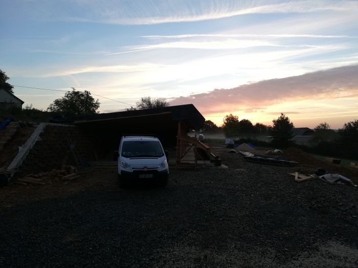

Nous avons fait le choix d'intégrer notre Earthship inspiré directement dans notre terre d'accueil (semi enterré). Ainsi nous valorisons le dénivelé naturel du terrain. Cela demande une organisation technique et chronologique différente des géonefs traditionnels. Nous testerons volontairement notre capacité d'adaptation à différentes contraintes issues de nos choix

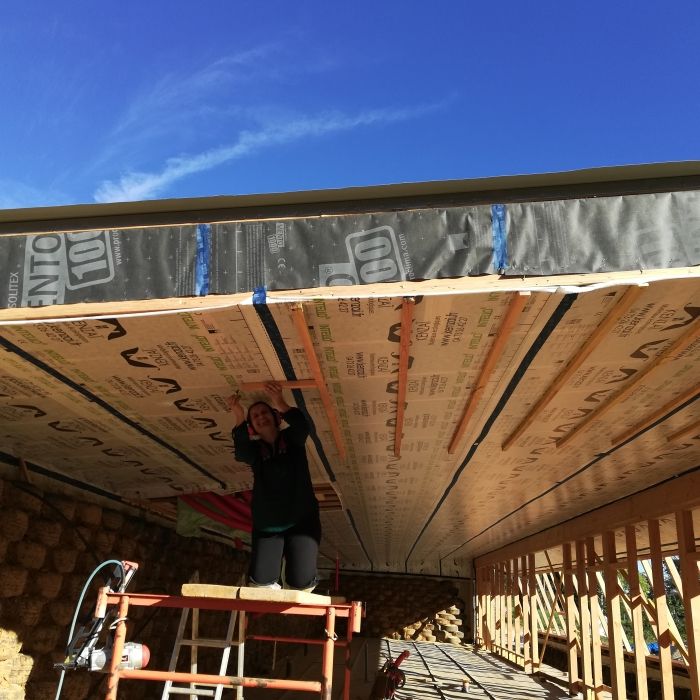

Nous visons un maximum d'autonomie à l'issue de notre chantier. C'est la raison pour laquelle nous placerons ensemble des cuves de récupération d'eau pluviale afin de revaloriser cette source naturelle, nous mettrons en place un puit canadien pour assainir et ventiler notre air, nous profiterons de l'énergie du soleil avec une installation photovoltaïque et son parc batterie et surtout nous construirons ensemble un Earthship inspiré aux qualités bioclimatiques. A cette occasion nous revalorisons de nombreux pneus usagés pour établir notre mur principal de soutènement qui sera recouvert d'enduit naturel terre/paille ainsi qu'un second mur drainant en amont. L'ossature restante ainsi que la charpente seront en bois. L'une permettra d'accueillir une verrière au sud et l'autre un toit monopente en bacacier (isolation en ouate de cellulose). Nous poserons un chauffe eau autonome thermique et bois.
Nous allons pouvoir construire cet habitat ensemble de A à Z en passant par toutes les étapes telles que réseau sous dallage et phyto épuration. Nous commencerons début juillet par l’élévation des murs de pneus (découpés préalablement).
