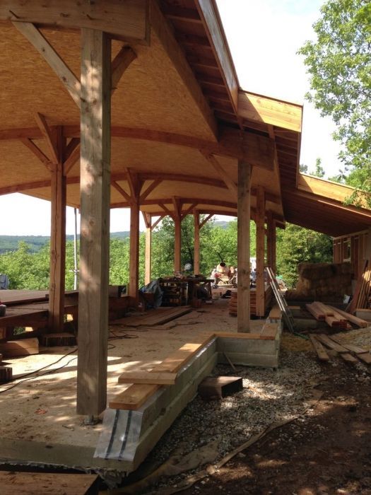

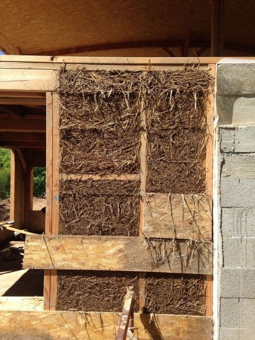

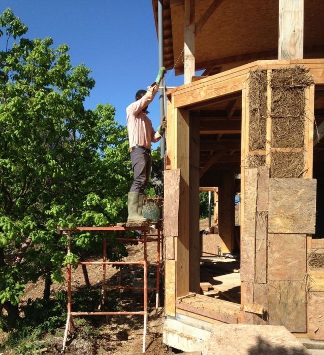

Le chantier consiste à réaliser plusieurs murs en terre-paille banchés sur notre maison.
Cela regroupe plusieurs tâches entre lesquelles les participants pourront tourner, pour maîtriser la totalité du processus :
- Préparer la barbotine avec la terre du terrain
- Brasser la paille dans la barbotine et stocker pour utiliser le lendemain
- Mettre en place les banches sur l'ossature
- Remplir les banches et tasser
- Débancher au fur et à mesure du ressuyage
- Construire les ossatures des murs suivants
Comme la maison a déjà une charpente et un toit (poteaux-poutres), les murs ne seront pas porteurs, donc l'ossature est plus simple qu'une ossature classique de terre-paille, ce qui facilitera la phase de remplissage.
Une 1ère tranche a déjà été réalisée avec succès sur 2 semaines en mai.
