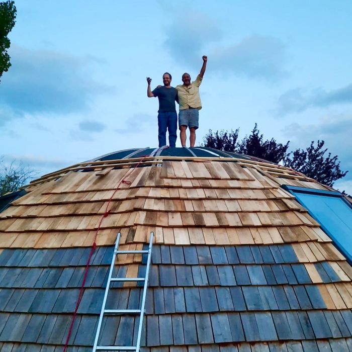

Voilà, nous en sommes là... Il faut finir la toiture rapidement.
Sur le dessus se tiendra un calotte en zinc... Mais rien n'est définitif pour le moment. Il faut aussi trouver une belle porte. Et faire tout l'intérieur.

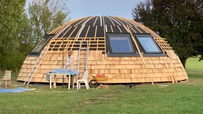

Mon chantier est en cours. Il est bien avancé, la structure composée de 14 arcs en lamellé-collé est posée sur des lambourdes. Elles-même posées sur des fondations de type plot béton. La dalle bois est déjà entièrement isolée, fermée et câblée.
J’ai commencé l’habillage de la structure, le parement intérieur des "murs" est en Douglas, un bois magnifique avec une teinte rosée… Et l’habillage extérieur en OSB est également en cours. Entre ces 2 habillages viendra se couler l’isolant. La maison disposera de 6 fenêtres de toit (type Vélux) qui sont à poser avant de couler la deuxième partie de l’isolant. Ensuite viendra le temps d’une grosse partie, poser les liteaux et contre-liteaux pour clouer à l’inox toute la toiture en tuiles de châtaignier (stockées dans ma grange). L’idée pour cette tranche de travaux est de mettre la maison hors d’eau et hors d’air comme on dit dans le milieu :-)
Il faudra donc également une porte et une calotte en zinc sur le haut de la toiture.
Bref, encore pas mal de travail !!
