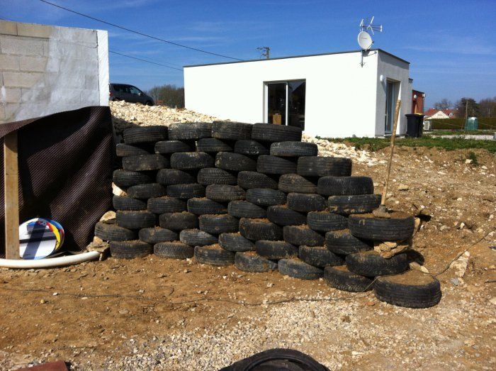

Sur le sous-sol de notre maison paille, on a besoin de construire 2 murs de soutènement, de chaque côté de la maison...
l'idée est de faire un mur courbé, pour garder un terrain le plus haut possible au niveau rdc, et ne pas avoir trop d'emprise de talus.
La solution que j'ai retenue : un mur de 3ml de haut sur 1 de débord (pour faciliter la retenue et la poussée du terrain, le mur vertical me faisait un peu peur...)
On a déjà les matières premières : pneus, fil type corde à linge pour lier les pneus, terre du terrain, toile de paillage... les plantations seront réalisées après la fin du chantier maison, histoire de pas les abimer pendant le chantier !
