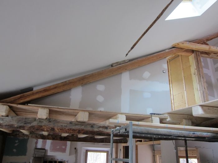

- Préparation de l’ossature en vieux bois qui fera un rendu type colombage pour le mur en béton de chanvre banché > Fait !
- Mise en place d'une contre-cloison dans la chambre et pose de son solivage > Fait !
- Placo du sas d'entrée > Bien avancé, à terminer...
- Pose de l'isolant (Biofib) de la contre-cloison > Fait !
