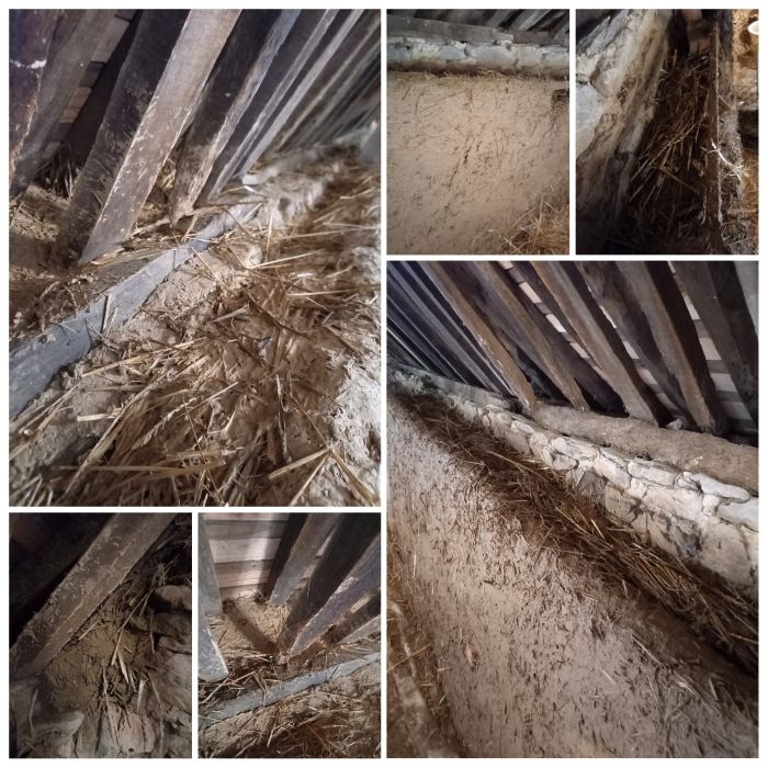

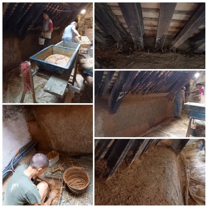

Nous réaliserons le doublage intérieur d'un mur nord de notre dortoir en garnissant le vide laissé entre le mur pierre existant et le nu extérieur de la palette appliquée contre à l'aide de mèches de paille préalablement imbibées d'une barbotine d'argile. Nous irons jusqu'à faire disparaitre la palette par une sorte de tressage avec la paille pour constituer le futur support d'enduit terre.
Chantier court d'une semaine mais qui en appellera d'autres pour des différentes phases.
Alors montez dans le train dés la première étape et rejoignez nous régulièrement pour la suite du feuilleton… Nous souhaitons profiter des chaleurs de l'été pour faciliter le séchage et réaliser les enduits si possible en Septembre.
