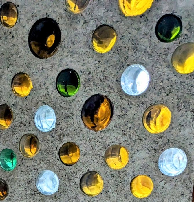

Et encore des bouteilles !
2 des 3 murs sont totalement montés ... Reste les enduits de finition a mettre dessus.

Maude et Arthur M. Super les murs bouteilles ! :) vous les coupez avec quoi comme disque sur la découpeuse ?
  • 06 août 2023, 08:47
Diane F. Bonjour. Disque diamant
  • 06 août 2023, 13:36
Maude et Arthur M. Ha d’accord super ! Bonne continuation c’est super ce que vous faites :)
  • 06 août 2023, 13:43
Diane F. Merci :)
  • 09 août 2023, 07:15
