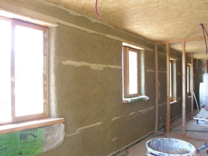

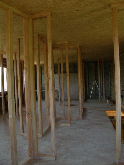

nous voici arrivé aux chantiers intérieurs de notre maison en ossature bois et botte de paille.
Nous cherchons de l'aide pour enduire les murs pailles à l'intérieur ainsi que les cloisons en torchis, technique de la bauge.
Deux technique assez proche que nous allons réaliser avec l'aide d'un malaxeur planétaire (sorte de pétrin géant ) que nous aurons à disposition durant la période du chantier.
Il y a deux chantiers en parallèle, produire le torchis et le poser.
La fabrication consiste à mélanger la terre et la paille ds la machine. On aura prévu un approvisionnement conséquent de l'un et de l'autre proche de la machine. La technique de pause et assez simple, application à la main avec une finition à la règle pour un plan le "droit" possible + trame pour éviter les retrait entre le bois et la terre.
