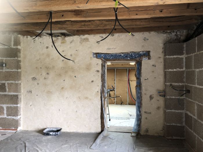

Nathalie P. sur son chantier Enduits de chaux sur murs de chanvre
Après la phase d'essai des nombreuses combinaisons possibles liants/agrégats/pigments, nous nous sommes lancés. Première passe d'enduit chaux/sable sur corps d'enduit de chaux recouvrant les pierres du mur du futur bureau. Et premières passes d'enduit chaux/terre/sable sur briques de chaux...Afficher la suite Après la phase d'essai des nombreuses combinaisons possibles liants/agrégats/pigments, nous nous sommes lancés. Première passe d'enduit chaux/sable sur corps d'enduit de chaux recouvrant les pierres du mur du futur bureau. Et premières passes d'enduit chaux/terre/sable sur briques de chaux chanvre. Les taches colorées constituent le fond des sgrafittos à venir. La 2ème passe sera en terre/marbre. Merci Théo, Merci Alex pour ces bons moments partagés !
PROCHAIN CHANTIER : jeudi 27, vendredi 28 et samedi 29 juin : enduits à la chaux sur les murs isolés avec des briques de chaux/chanvre.
On pourra aussi, pour ceux que cela intéresse, procéder aux essais de couleurs des enduits de terre teintés avec des pigments naturels (terres et ocres...
Afficher la suite PROCHAIN CHANTIER : jeudi 27, vendredi 28 et samedi 29 juin : enduits à la chaux sur les murs isolés avec des briques de chaux/chanvre.
On pourra aussi, pour ceux que cela intéresse, procéder aux essais de couleurs des enduits de terre teintés avec des pigments naturels (terres et ocres surtout) qui sont destinés aux murs du coin cuisine et aux sgraffitos dans ma chambre :-).

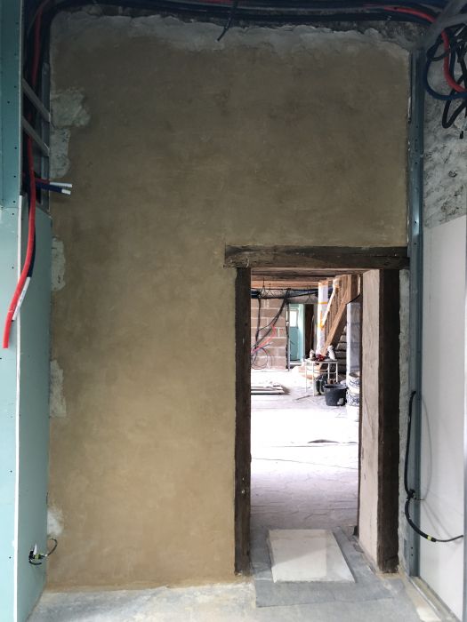

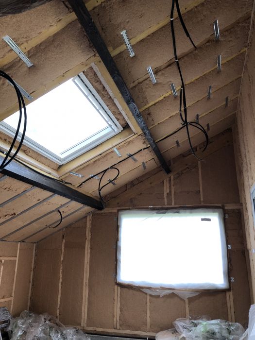

Les travaux d’installation des réseaux et d’isolation touchent à leur fin ! Nous allons pouvoir débuter (enfin !) les revêtements de surface : lambris bois sur la fibre de bois (après la pose des pare-vapeurs) et enduits chaux, terre, et terre/chaux sur le chaux/chanvre
PROCHAIN CHANTIER : du 27 au 29 juin 2024 inclus - Enduits de chaux sur les murs isolés avec des briques de chaux/chanvre
