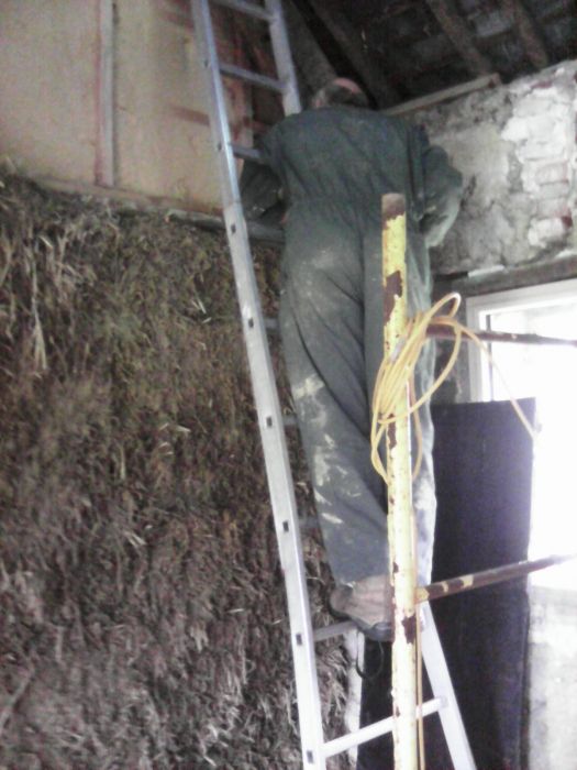

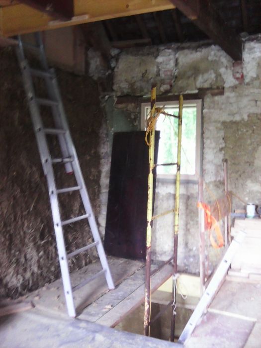

C'est parti pour le coup d'envoi du chantier "enduit sur mur paille" à l'étage, dans ce qui sera une petite chambrée pour les ami.e.s. C'est une assez grande surface à recouvrir en plusieurs fois (Hauteur 2,50 m X Long 5,50 m) dont une partie dans la cage d'escalier. D'abord au lait de terre pour mouiller la paille et faire l'accroche pour l'enduit. Puis enduit terre, chaux, sable comme la partie rez de chaussée déjà enduite en juillet (voir dans mon actu).
Reste encore à faire, au rez de chaussée, un tout petit coin d'enduit dans la pièce principale (terre, sable, chaux, granulat de liège) et une seconde couche chaux sable sur le mur paille côté extérieur.
