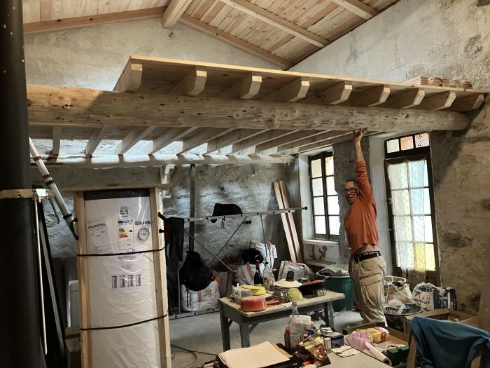

A propos de moi :
Formateur en agroécologie, j’ai trouvé un terrain et un cabanon pour m’installer.
Je rénove complètement ce cabanon pour le rendre confortable et sobre en énergie.
Mon chantier :
La rénovation du bâtiment a démarré en mai 2022. Il est situé en pied de colline, dans une forêt de chênes lièges.
Les travaux réalisés ont été basés sur les principes suivant :
Charpente bois en sapin de Céphalonie (abattus, débardés à cheval et sciés à 10 km du site)
Isolation soubassement en liège local (récupéré dans un rayon de 200 m autour du chantier et broyé),
Isolation mur extérieur en paille,
Enduit chaux/sable d'une carrière à 2 km
Murs intérieurs à pierre (des Maures) vues
Chape intérieure en terre crue
Murs de la salle de bains en technique feuillette (montant bois, remplissage paille) et enduits intérieur en terre/crottin
Le projet est de terminer les enduits terre de la salle bain qui sont maintenant accessibles grâce à la pose du plancher.
La phase suivante ou concomitante est de poser le carrelage sur le sol (dalle en béton de liège) et dans la douche.
Je prévois aussi d'enchainer par la construction d'un module de toilettes sèches à cet endroit.
Je recherche aussi un menuisier qui pourrait créer un escalier rustique à partir d'un tronc de chêne liège tordu.
A bientôt et merci pour votre aide
