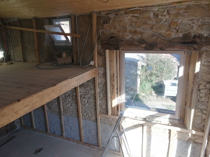

HISTORIQUE:
Chantier démarré l’été 2021.
Début: Dégager les murs pour faire apparaître la pierre (début de piquetage à l'extérieur. A l’intérieur: dépose des sur-cloisons de placo et briques plâtrières).
Création de 2 grandes ouvertures dans la pierre. Accompagné par un maçon au début, puis seuls et avec l’aide de plusieurs d’amis. Briques et pierre maçonnées au mélange chaux-sable. Grandes pièces de bois apportées.
Dépose du plafond et isolation du toit (laine textile). Pose de lambris.
Installation panneaux solaires pour l’eau chaude, ballon, murs et plancher chauffants.
Isolation des murs en pierre par un banchage de paille-terre (bas de mur chaux-chanvre).
