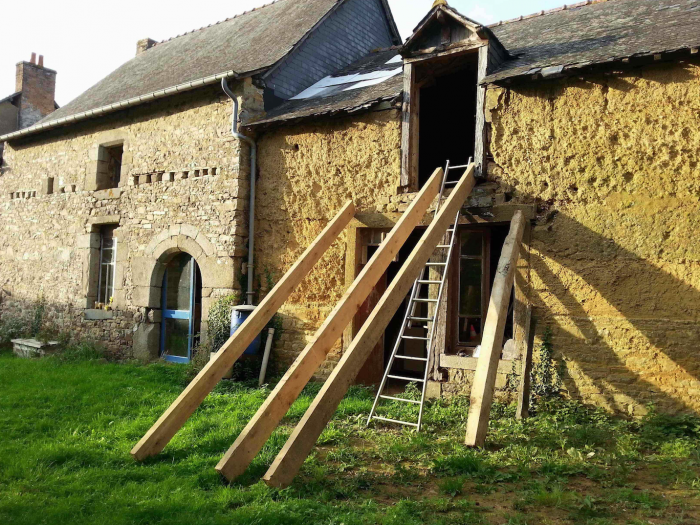

Chantier pour étude des possibilités d'une extension bois en façade sud avec l'intégration d'un escalier dans le rempant du toit (voir simulation dessinée).
Chantier étude... car cette réalisation sera provisoire, elle sera pérennisée été 2018.
Sur l'emprise d'une porte et d'une fenêtre ce "local" abritera provisoirement un espace tables pour un buffet et un espace repas et bar à l'occasion d'un mini festival local et privé pour un anniversaire.
Découpage des marches (pour un accès à un grenier pour repos), assemblage, positionnement et fixation des ces poutres porteuses, escalier intégré. Plancher sur chevrons. Habillage par des châssis vitrés de récupération.
