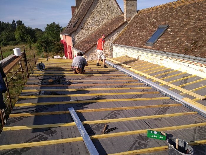

Cette semaine c'était la toiture! On a de la chance en ce moment il pleut beaucoup et c'est parfait pour les petits arbres mais pas forcément évident pour poser la toiture :) C'était un peu la course contre la montre avant les orages de ce Vendredi et on a bien fait de se presser!

Les bacaciers et le chaineau central ont prouvé leur efficacité aujourd'hui..
Nous avons donc posé les demi chevron sur OSB, puis volige, pare-pluie et enfin les bacaciers joint debout. Merci à Mattéo et Romain pour leur efficacité !

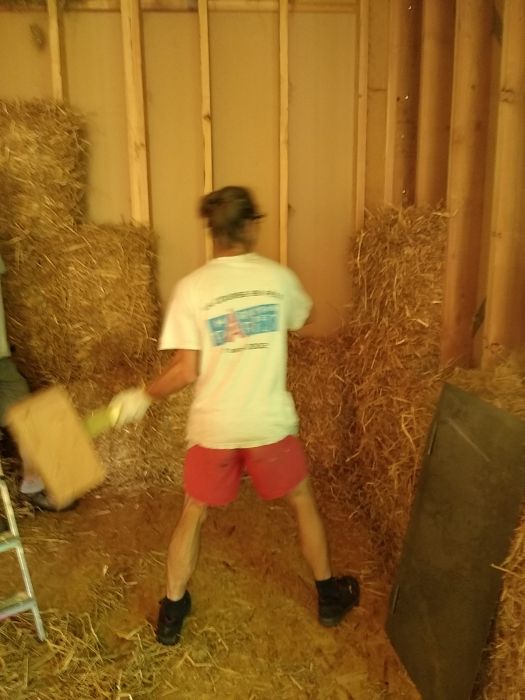

Le chantier avance bien! Cette semaine nous avons eu la venue de Johan, formateur, qui nous a aidé sur la mise en oeuvre des bottes de paille dans les murs. Il a fallu savoir jouer de la scie croco et du persuadeur pour réussir à faire rentrer plus de 150 bottes. Mais grâce à une bonne equipe...Afficher la suite Le chantier avance bien! Cette semaine nous avons eu la venue de Johan, formateur, qui nous a aidé sur la mise en oeuvre des bottes de paille dans les murs. Il a fallu savoir jouer de la scie croco et du persuadeur pour réussir à faire rentrer plus de 150 bottes. Mais grâce à une bonne equipe motivée le tour était joué en 3 jours! Un grand merci à Johan, Julia, Renaud, Caroline, Romain, Claire et Mattéo!
