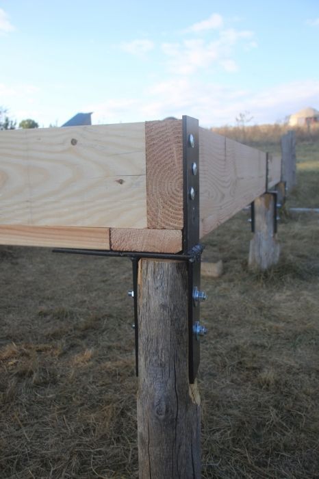

Les travaux de préparation de la dalle avancent. Les poutres support sont placées. Elles ont été traitées avec du produit écologique contre les insectes, champignons, etc... préventivement. Nous continuons aujourd'hui avec la pose des solives dans l'épaisseur de ces poutres. A bientôt !

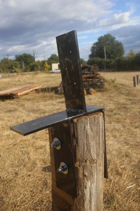

Bonjour à tous,
Nous avons choisi comme technique d'ancrage une technique originale et très peu chère : des plots en acacia qui sont profondément enfoncés dans le sol de 1m50 grâce à un simple enfonce-pieux de paysans. Ces pieux ont été coupés à la tronçonneuse et nous avons fabriqué...
Afficher la suite Bonjour à tous,
Nous avons choisi comme technique d'ancrage une technique originale et très peu chère : des plots en acacia qui sont profondément enfoncés dans le sol de 1m50 grâce à un simple enfonce-pieux de paysans. Ces pieux ont été coupés à la tronçonneuse et nous avons fabriqué des liaisons pieux poutres en métal soudé à la dimension. Voici quelques photos, prochaine étape les poutres de la plateforme. A bientôt ! Olivier Dauch
