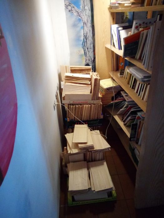

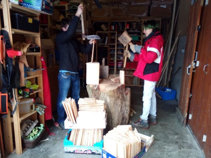

Nous fabriquerons les ruches et les cadres de ruches.
les planches viennent de la scierie voisine, puis:
Pour les ruches:
-Débitées aux côtes (scie sur table)
-feuillure (scies sur table et toupie)
-garnie avec les crémaillères (cloueur pneumatique)
-lamellées (lamelleuse)
-collées pour être assemblées (colle à bois puis visseuses)
-fixation des poignées (viseuses)
Pour les cadres:
-feuillures (scies sur table et toupie)
-percées (visseuse)
-assemblées (cloueur pneumatique)
-filés (marteau)
