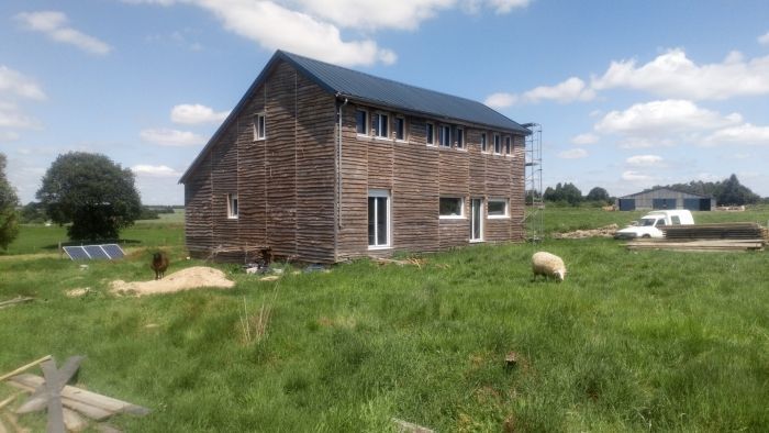

Bonjour à tous,
que les années passent vite quand on s'installe dans une nouvelle région, qu'on y découvre plein de personnes intéressantes et qu'on construit sa maison.
Depuis janvier 2018, nous avons isolés et posé le bacacier sur le toit. Ainsi que posé tout le bardage en...
Afficher la suite Bonjour à tous,
Depuis janvier 2018, nous avons isolés et posé le bacacier sur le toit. Ainsi que posé tout le bardage en chataîgnier et la terrasse nord.
Une fois l'extérieur en partie terminé, nous avons attaqué l'intérieur en remplissant les murs de paille, fait l'électricité, commencer les supports de cloisons en terre et notre poêle de masse du type "batch rocket".
Nous avons aussi résolu un problème fort ennuyeux. Nous avons découvert lors de la saison humide, quasi insignifiante en Bretagne, que le point fort de notre terrain est la présence de vaine d'eau non loin de la maison. C'est génial car nous creuserons donc un puît dans l'année à venir puis nous pourrons migrer sans souci vers l'autonomie en eau , avec notre cuve de 15m3 pour les eaux de pluies et notre phytoépuration. Par contre cette eau a inondé (plus d'1m d'eau) notre belle cave faite en pierre et et en chaux. J'ai donc été contraint de réaliser 2 puits perdus, dont un avec une évacuation pour la cave, pour assécher de manière perreine la cave et donc la maison.
Question autonomie, nous avons été obligé d'avancer notre autonomie en électricité car mon compteur de chantier s'est fait grignoter par des souris. Quelle sensation incroyable de ne plus être lié au réseau, de pouvoir faire de la soudure et de la meuleuse avec des batteries et des panneaux solaires, le tout pour un montant inférieur au prix proposé par EDF pour faire venir l'élec sur notre terrain. Cette autonomie me dispense également du consuel, ce qui je dois l'avouer me soulage grandement, sans pour autant négliger la qualité de la réalisation des divers circuits électriques.
En cette fin Aout et début septembre nous attaquons la terre sur les murs et les cloisons, mais c'est sur ma rubrique "chantier" pour avoir plus d'infos et s'inscrire.
à bientôt
Yves
