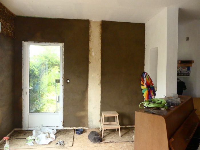

En phase d'isolation d'une extension d'habitation, en terre allégée, il s'agit de monter, par un coffrage, un doublage du mur brique classique avec de la paille trempée dans la barbotine sur 10 cm d'épaisseur.
Puis de faire une correction thermique extérieure par un enduit chaux - chanvre 5 cm d'épaisseur.

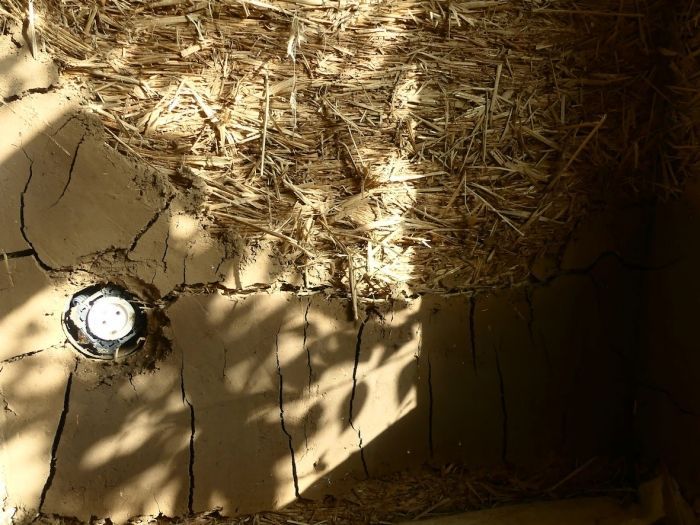

Et la terre utilisée m'a l'air très très chargée en argile
