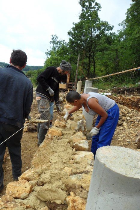

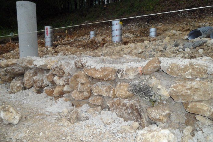

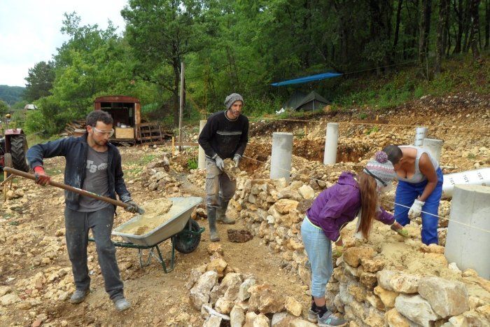

* Première étape : les fondations en moellon (ou pierre et mortier chaux)
Recette :
1/ mettre un lit de mortier chaux
2/ agencer dessus les pierres et les aligner au cordeau
3/ jointer au mortier chaux
4/ et ... recommencer !
