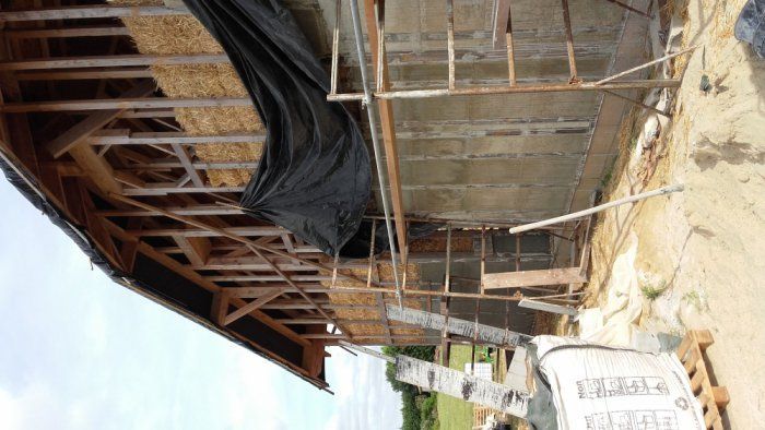

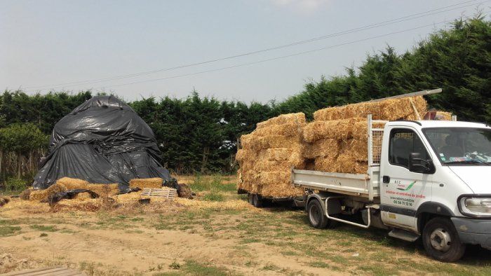

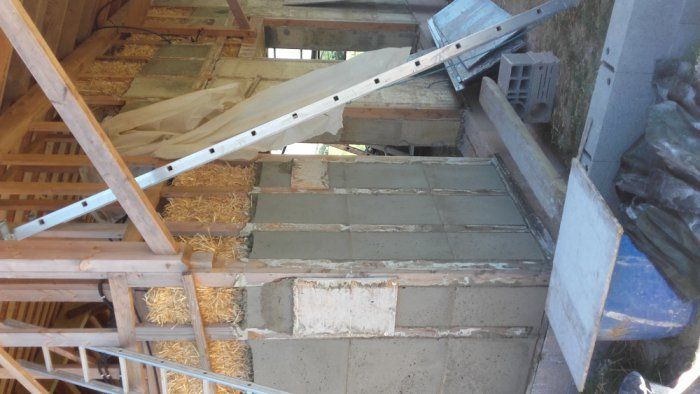

Nous avons fait le terrassement, le soubassement, l’ossature en bois, un hangar et voici le moment de faire l’isolation : en rentrant les bottes de paille entre les montants de l’ossature bois . Sans compression, les bottes de paille sont enduites par banchage avec un mortier léger (4 sciures, 3 sables, 1 chaux et 1 ciment).
Voici une journée type :
- placement des ballots de paille avec d'éventuelles découpes,
- placement des clous sur l'ossature pour la tenue du mortier,
- décoffrage des mortiers de la veille,
- placement des feuillards qui maintiennent l'écartement entre les montants,
- régalage de la paille dans les murs,
- coffrage,
- préparation du mortier à la bétonnière,
- coulage du mortier entre le coffrage et la paille à l'aide de sceaux.
