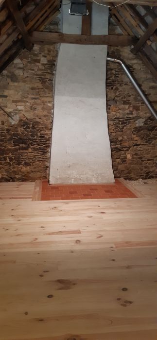

C’est ainsi qu’il y a un an, nous avons récupéré 5 tonnes de chanvre en round baller avec lesquels j’ai imaginé isoler une pièce de 70m². J’ai fait le choix de faire transformer la matière brute en 2 matériaux qui seront utilisés pour isoler. La chènevotte (partie boisée) pour le plancher de l’étage et la laine (fibre) pour les rampants.

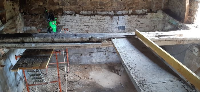

Le solivage (poutres portant le futur plancher) a été refait ainsi que le plafond du rez -de -chaussée.
Le chantier consistera à déverser la chènevotte entre les poutres et poser le plancher. En fonction de l’avancement du chantier, nous pourrons compléter ce travail par la pose d’un pare pluie sur les rampants et réaliser l’ étanchéité à l’air du bâtiment, avant l’isolation des rampants.

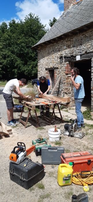

Mon souhait est de partager cette aventure avec des personnes qui ont envie d’apprendre, envie d’essayer, envie de construire à plusieurs ou simplement, envie de rencontres.
