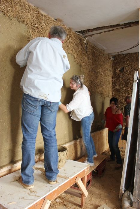

L'objectif est d'isoler une maison existante (murs briques) avec des matériaux bio sourcés locaux et très économiques.
>La terre provient de la fondation d'une maison située a proximité (gratuit car cette terre très argileuse qui devait initialement être mise à la décharge).
>La paille a été livrée par un agriculteur local.
Pour préserver la paille de l'humidité, l'idée est d'étaler un ballot de paille sur le sol ,de répandre ensuite une barbotine de terre glaiseuse grâce a un "arrosoir équipé à l'extrémité d'une truelle" , mélanger, et ensuite de bancher l'ensemble dans un coffrage (épaisseur d'isolation 24 cm) . C'est le premier chantier. Une autre partie du chantier consiste a réaliser des enduits terre en 3 couches: 1/ la couche d'accroche par "massage" du mur paille avec de la terre glaise locale. 2/ le corps d'enduit de 3 cm en terre sable et chanvre 3/ la finition en terre fine et chanvre
Je suis professionnel de la construction, architecte, et nous avons eu l'occasion de tester la technique avec d'autres professionnels pour obtenir les bons mélanges. Nous avons aussi réalisé un comparatif paille bio/paille non bio. Il est étonnant qu’après une semaine de séchage, la surface soit bien dure.
Le chantier ne nécessite pas de connaissances, ni une grande force, car seulement une barbotine de terre est mélangée avec la paille.
La terre glaise, c'est bon pour la peau, et sans dangerosité.
Les enduits passés en 3 couches sont un peu plus physiques.
