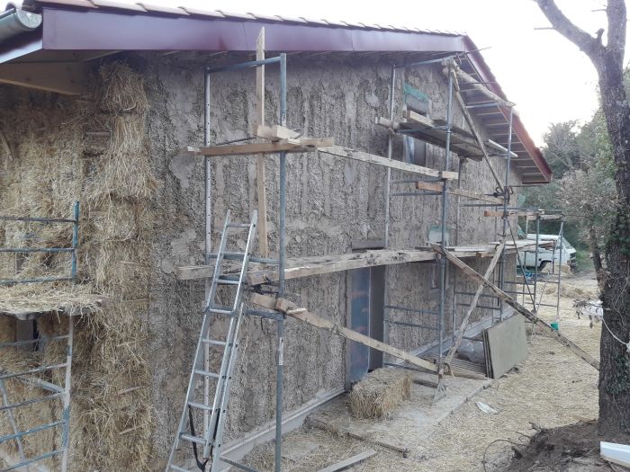

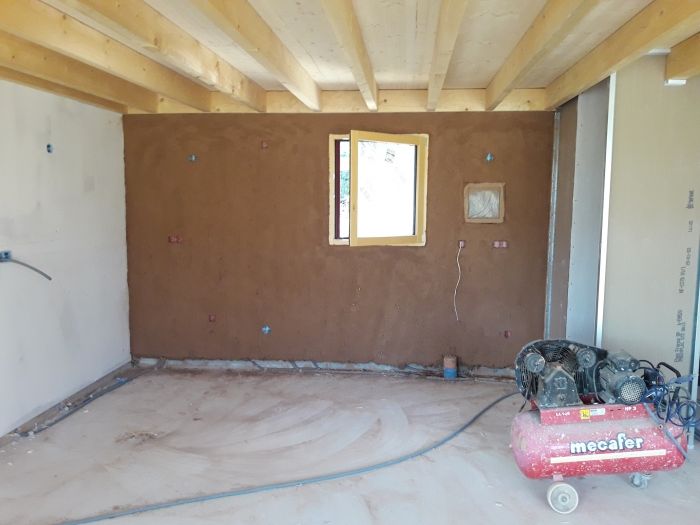

Nous construisons une maison bioclimatique. Le chantier est en partie réalisé par des professionnels et en partie en autoconstruction. La maçonnerie et l’ossature bois sont réalisées par des professionnels. L’ossature a d’ailleurs été faite en pin d’Alep que nous avons coupé et fait scié sur la ferme. Nous comptons faire toute l'isolation des murs en paille avec la technique Feuillette (ossature bois et contreventement avec des liteaux intérieurs). Le chantier consiste à poser l'isolation en paille (petites bottes) et à réaliser un enduit à la chaux en extérieur et un enduit en terre à l'intérieur. Il y aura la présence d'un formateur (Sébastien Dutherage de l'association APTE) sur les deux premier jours à la fois sur la pose de la paille et sur les enduits.
