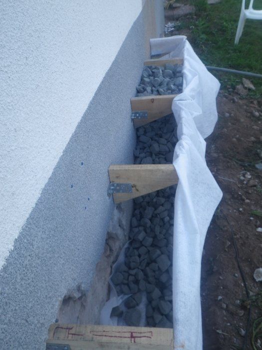

Nous souhaitons isoler une vieille ferme par l'extérieur grâce à la paille. La paille sera portée par une lisse basse en bois sur des équerres elles-mêmes en bois. Les bottes seront plaquées sur le mur grâce à un complexe de cheville-pitons-ficelles. L'enduit de corps sera en terre et fermenté. Le soubassement sera isolé grâce à de la mousse de verre maintenue par un treillis soudé et un géotextile.
Les bottes utilisées seront disposées en quinconce. Le chantier est ouvert à tout le monde!!!
