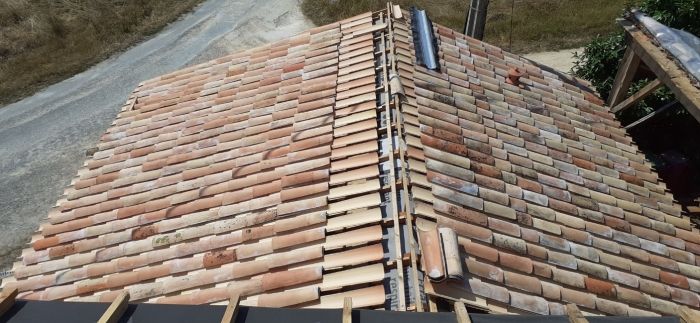

Cela consiste à isoler les rampants de toutes les parties habitables, en fibre de bois, au dessus de la volige existante.
La maison possède une génoise avec des débords de 30 cm, nous avons décidé de profiter de la surélévation due au sarking pour les agrandir et obtenir de véritables avant-toits.
La zone à isoler fait 160 m2, elle comporte 3 pentes et des pans simples. L’isolation fera 242 mm pour un R de 6. Elle sera composée de 3 couches de fibre de bois : 2 couches semi rigide sur l’essentiel du toit (et souple dans les caissons) et d’une couche de 22 mm (pare-pluie en fibre de bois).

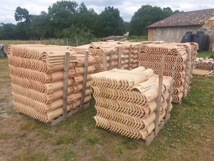

1. Dépose des tuiles (dont les arêtiers et faîtage maçonnés), tri,
dépose des cheminées et des dalles (gouttières), nettoyages.

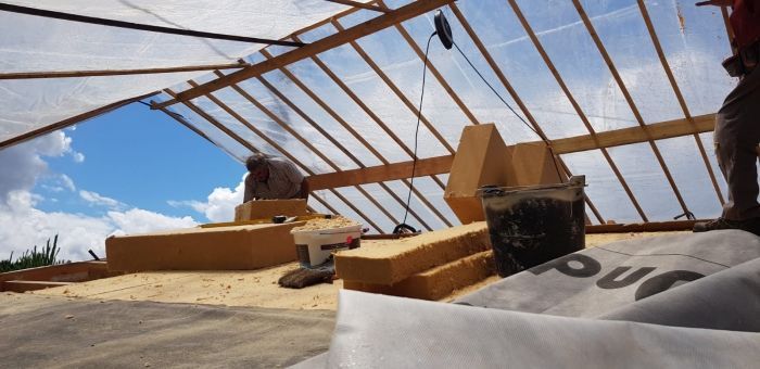

3. Pose du frein vapeur.
4. Fabrication et installation des caissons pour recevoir la partie
basse (sablière) de la fibre de bois souple et créer les débords de
toiture.
5. Fabrication et installation des fausses pannes et chevrons sur les
pignons.
6. Pose des voliges en sous et sur- faces pour les avant-toits.
7. Pose des couches de fibre de bois dont pare-pluie en F. de B.
