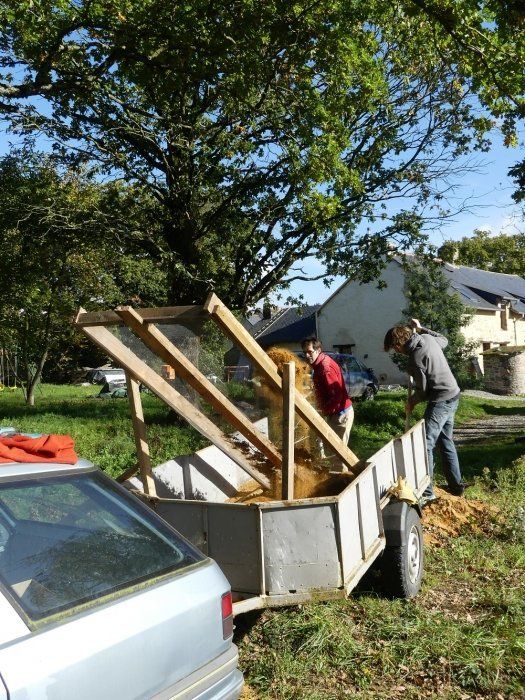

Et voilà, le pignon de la maison est enduit, ainsi que la moitié du fournil qui est enduite et jointoyée en bas. Première photo, réalisation d'un tamis afin de tamiser le sable non lavé. Et puis au boulot...
Un grand merci à Simon qui n'a pas le vertige !

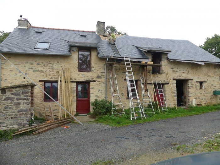

Cette semaine (du 23 au 28 octobre) fin de la couverture les beaux jours, et parquet en chêne massif à poser s'il pleut. En photo, la couverture du pan sud qui est maintenant terminée. On attaque le nord mardi (maçonnerie des hauts de murs, pose des tasseaux, lattes, création d'un chevêtre, pose des ardoises). Et la petite pièce, ancien fourni qui attend que le parquet soit cloué...

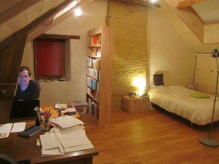

Avant/Après : l'étage en 2011 et en 2016 (mur pignon enduit en chaux et chanvre, conduit de cheminée jointoyé chaux sable, parquet en chêne massif huilé, isolation sous le toit en ouate de cellulose + lambris huilé)
Avant/Après : rez de chaussée en 2011 et en 2016 (enduits chaux chanvre...
Afficher la suite Avant/Après : l'étage en 2011 et en 2016 (mur pignon enduit en chaux et chanvre, conduit de cheminée jointoyé chaux sable, parquet en chêne massif huilé, isolation sous le toit en ouate de cellulose + lambris huilé)
Avant/Après : rez de chaussée en 2011 et en 2016 (enduits chaux chanvre + badigeon de crème de chaux, tomettes, peinture à la colle de farine sur les poutres, enduit terre derrière le poêle.)

Nous commencerons par tamiser le sable (il vient d'une carrière locale et ce n'est pas du sable lavé).
Puis nous gratterons un peu les joints (terre) existants. Ensuite, bétonnière de mortier et c'est parti !
