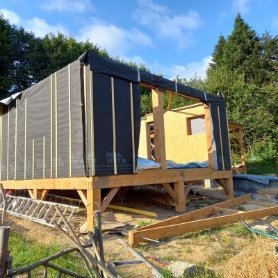

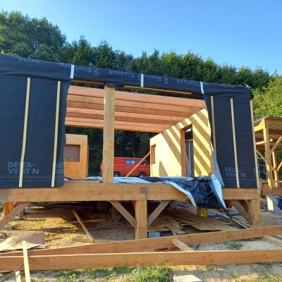

Nous vivons en mobil home sur le terrain. Camille, éducatrice, prend soin de la famille, du potager, et des futures plantations. Et moi Clément, je suis charpentier, et je m'occupe plutôt de la partie chantier. J'ai déjà l'expérience d'une première maison ossature bois. Celle ci sera de petite taille (60m2 de plancher) avec une buanderie accolée et un atelier garage en annexe. Nous avons choisi des solutions techniques simples, pour un chantier rapide.
voici les dates approximatives des différents chantiers :
19/07 : taille et levage de la buanderie (charpente traditionnelle 16m2) et couverture bac acier

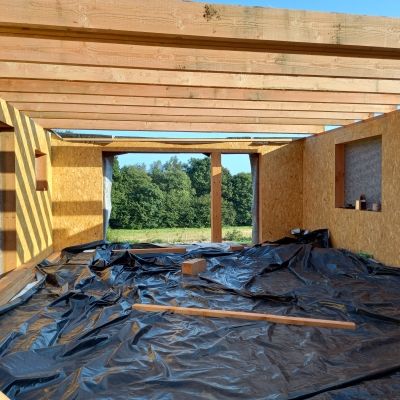

26/07 : réalisation de la dalle bois, avec un peu de charpente tradi encore

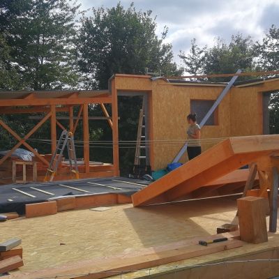

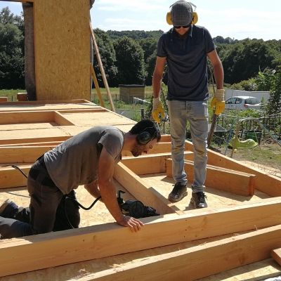

09/08 : assemblage, isolation et levage à la corde des murs ossature bois (utilisation d'une chèvre de levage), solivage plancher d'étage

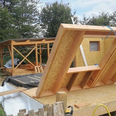

07/08 : levage murs pignons et chevrons formant ferme
13/09 : couverture ardoises, avec pose des vélux et passage de cheminée
11/10 : bardage
25/10 : pose des menuiseries
