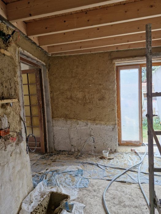

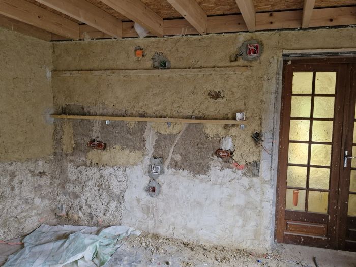

Mathilde A. Bonjour avez-vous effectué des enduits de finitions à la chaux/terre sur ces murs en terre? si oui quel melange avez vous utilisé? Merci M
MONIKA M. Bonjour Mathilde,
Les murs sur les 2 photos sont différents. Ils sont en pisé (terre), mais un a été couvert de chanvre/chaux banché et l’autre a été couvert de terre/paille/chaux. Sur cette 1ere couche, j’applique le corps d’enduit en proportion 5 sables/2 chaux/ eau pour obtenir la...
Afficher la suite Bonjour Mathilde,
Les murs sur les 2 photos sont différents. Ils sont en pisé (terre), mais un a été couvert de chanvre/chaux banché et l’autre a été couvert de terre/paille/chaux. Sur cette 1ere couche, j’applique le corps d’enduit en proportion 5 sables/2 chaux/ eau pour obtenir la consistance souhaitée (le type de la chaux à choisir en fonction de l’endroit et le temps nécessaire au séchage). Sur la couche de corps d’enduit, j’applique une couche de finition ; idem 5 sables/2 chaux – cette fois la chaux CL90/eau. Et après, je mets le badigeon. Cette technique est la mieux adaptée à ma situation et le temps libre dont je dispose. Je peux échanger avec toi au téléphone pour te donner plus de détails.
