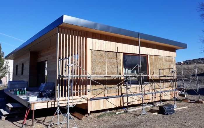

Notre chantier correspond à la construction de 3 maisons en bottes de paille porteuses.
Il s'agit d'un projet novateur et avec un caractère pilote (la paille porteuse n'ayant pas de règles de construction à ce jour). Les 3 maisons auront des systèmes de ventilation différents et seront équipées de capteurs pour un retour d'expérience.
Le chantier est situé à Piégut (05130), il est porté par une collectivité (la mairie).
Trois professionnels de la construction en paille sont salariés de la commune, ils assurent la construction des maisons et encadrent les participants, ils sont très motivés pour partager leurs savoirs et échanger avec des participants sur la construction en général.
L'équipe d'élus sera à votre écoute pour vos besoins logistiques (possibilité d'hébergements, transports si nécessaire...).
Une maison est bien avancée (hors d'eau, hors d'air) pour les 2 autres maisons il y a encore plusieurs postes à effectuer.
Le planning définitif des différentes phases de chantier est difficile à établir car il est fonction de la météo. Il peut aussi s'ajuster en fonction du nombre de participants sur les semaines à venir et de leur envie de découverte.
Voici donc le programme des semaines à venir, et n'hésitez pas à nous contacter pour plus de détails:
* Enduis sur paille (intérieur et extérieur), enduit réalisé à la projeteuse, avec nécessité ensuite de faire pénétrer l'enduit, de dresser les murs, puis de gratter après séchage.
* Levage des murs en bottes de paille avec compression des murs.
* Mise en place des lisses basses, positionnement des bottes (80 * 50), mise en place de la lisse haute de compression, mise en tension et réglage des murs.
* Construction de la toiture plate : pose des chevrons (poutres en I), remplissage en petites bottes de paille et fermeture en agepan DWD.
* Pose de la sur toiture avec pose ds membranes EPDM.
