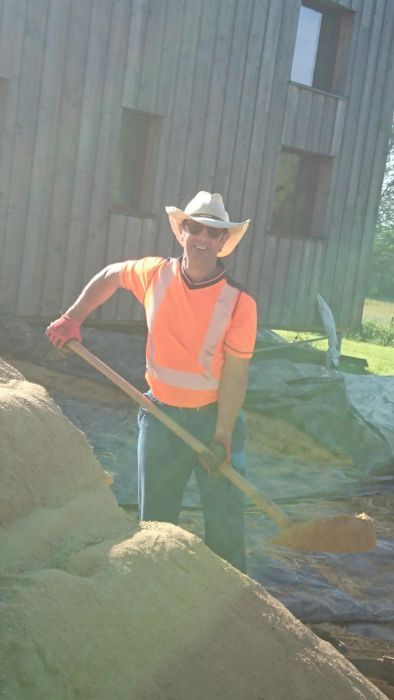

Préparation de l’enduit : mélange argile/sable/paille
mi-Aout / mi-Septembre 2023
Chantier enduits sur les murs intérieurs.
