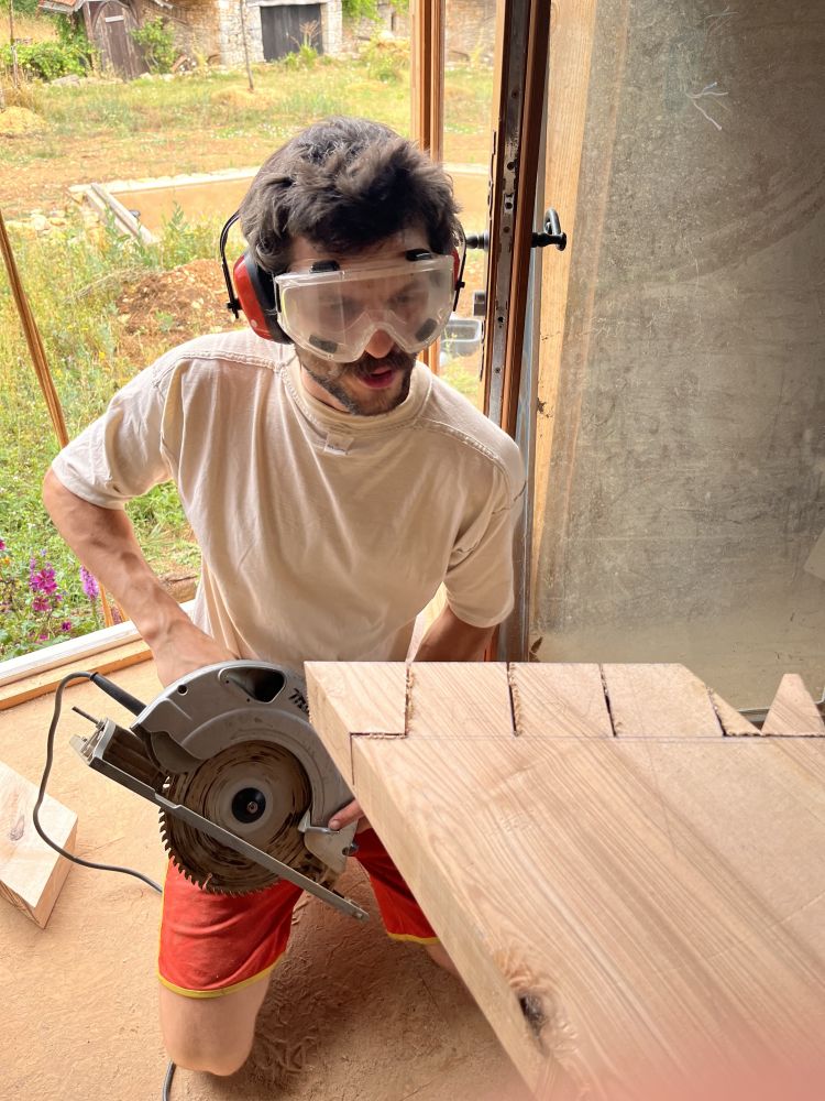

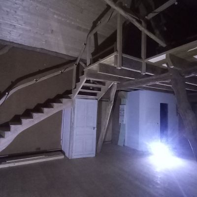

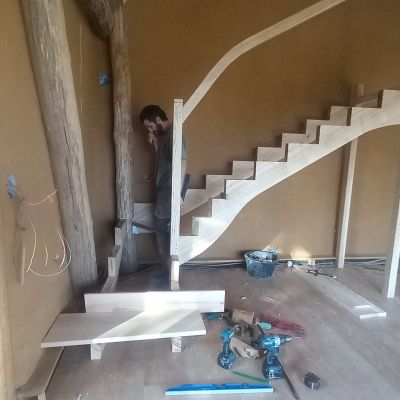

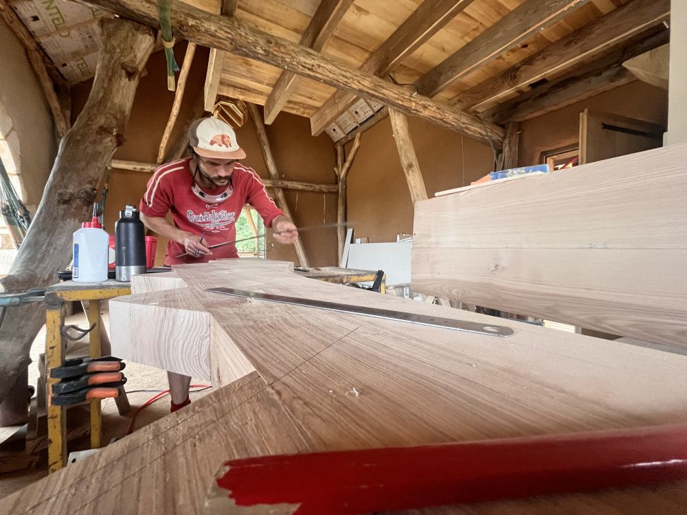

L'escalier presque fini. Premier quart tournant balancé, le second sur un palier plan au dessus d'une minuscule cabine de toilette. L'idée c'est de remplir les balustrades avec des motifs de corde végétale.

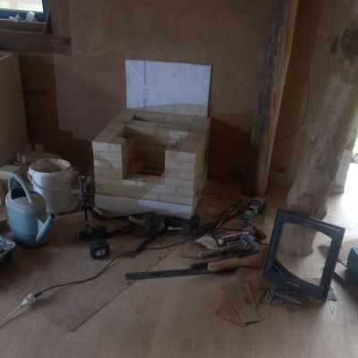

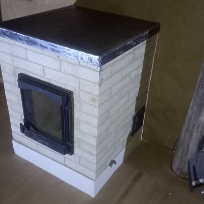

Quelques détails sur le poêle : Le socle isolant est en béton cellulaire. Il est...
Afficher la suite L'escalier presque fini. Premier quart tournant balancé, le second sur un palier plan au dessus d'une minuscule cabine de toilette. L'idée c'est de remplir les balustrades avec des motifs de corde végétale.

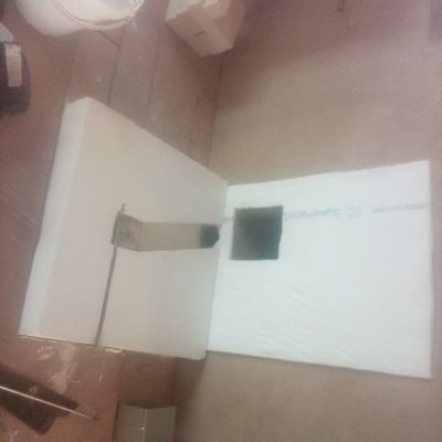

Quelques détails sur le poêle : Le socle isolant est en béton cellulaire. Il est également isolé du mur par 13mm de laine céramique. La saignée dans le socle constitue l'amenée d'air neuf. Son ouverture ou fermeture est gérée par un clapet "papillon" actionné par un tringle qui sort sur le côté droit du poêle. On a fini par acheté une porte toute faite car même si ça coute 500€, si je convertis en euros le temps que j'y passerai à la fabriquer, ça ne nous aurait pas coûté moins cher, pour un résultat moins fiable. En revanche, j'ai découpé, plier et souder le capot qui ferme le haut du poêle. C'est une tôle de 5mm d'épaisseur. Il y a de l'isolant laine de céramique par dessous pour éviter qu'elle ne rougisse pendant les flambées. A ce stade, c'est un plan de travail qui sert à faire du maintient au chaud, préchauffage des assiettes, etc... A terme, en coupant une forme au centre que l'on isolerait pas, on pourrait avoir une surface de cuisson.

Ah, j'oubliais dans mon post précédent le chantier Poêle de masse miniature : )

- Fabriquer un bel escalier 2 quarts tournant en frêne. C'était un beau challenge. Le résultat est super !

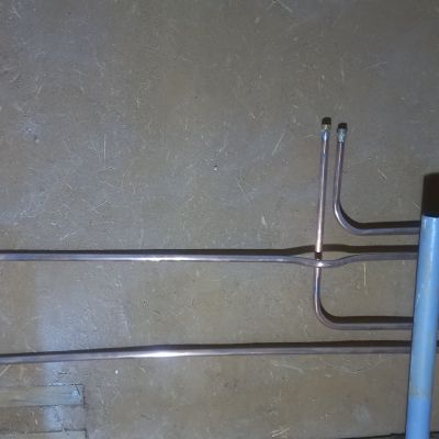

- La plomberie au cuivre brasé à l'étain. 07 brasures qui fuient sur une cinquantaine. On démonte, on nettoie, on refait. Évidemment tout est apparent pour faciliter la maintenance. Ca c'est une philosophie générale de notre construction. Tout doit rester accessible.

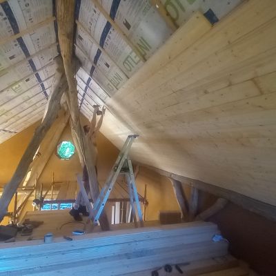

- Mettre du lambris au plafond. RAS. Si ce n'est que j'ai tout vissé car la pression de l'isolant qui bombe dans le frein vapeur aurait un jour ou l'autre poussé les petits clous sans tête du cloueur.
