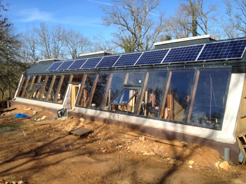

Bonjour à tous,
l'été est passé vite par chez nous, avec pour but de terminer pour l'hiver, un petit habitant tout neuf nous rejoignant très bientôt !
Previously sur le chantier, le chanvre en vrac a été passé dans tout le plafond, par l'intérieur, sacré mission !
La salle de...
Afficher la suite Bonjour à tous,
La salle de bain a pris assez rapidement sa forme et est opérationnelle depuis un bon bout de temps, les enduits de finition chaux/sable des murs ont été passés presque partout, les cellules ont été étanchéifiées et remplies, les rebords enduit de terre-paille en attendant leur finition, la plomberie est terminée !!
Les bardages des côtés intérieurs et extérieurs aussi.
Les murs de briques de bouteilles sont commencés, le devant de la maison a été recouvert de terre, et le sol en dalle de chaux et pierres plates de la serre est sur sa fin !
Le week-end portes ouvertes s’est très bien passé, encore de belles rencontres et de beaux moments partagés !
Nous allons maintenant nous lancer dans la finition complète de la chambre, et ensuite sur les cloisons et sols manquants, puis les plafonds... Pour finir par les portes, structure de la cuisine, placard...et là, on pourra se dire qu'on a fini ;-) Allez on y est presque :-) !!! Merci à tous ceux qui nous aident et qui nous soutiennent !
Nous avons encore besoin d'aide sur le chantier jusque fin novembre pour que la maison soit prête à temps pour le petit ! Donc n’hésitez pas à nous contacter (05.65.38.13.17)!

Nous avons démarré le chantier le 14 mai 2016.
Cela fait donc 2 ans que nous avons démaré ce chantier avec plus de 200 personnes venues participer.
Nous ré-ouvrons le chantier après une longue période; il y avait beaucoup de petites tâches, dont certaines assez complexes (systèmes eau/électricité), et il était difficile d'accueillir à cause des modifications d'aménagements et du temps qu'il a fait.
Il y aura deux type de chantier:
- Un chantier en continue avec 2 ou 3 places dispo, avec les repas pris en charge. Nous avons besoin de gens assez autonomes avec un minimum d'expérience de chantier car il devient difficile d'encadrer chaque petite tâche. Nous prendrons en priorité des gens qui ont besoin d'informations, de conseils et de retour d'expérience pour leur propre projet, mais le chantier reste ouvert à toutes personnes intéressées et motivées. Pour les week-ends, possibilité de rester sur le terrain, mais les repas ne sont pas pris en charge.
- 3 sessions d'une semaine chacune pour les plus grosses étapes:
Isolation du toît en chanvre en vrac du 2 au 6 Juillet
Cellule botanique (pas de date pour l'instant)
Sols (pas de date pour l'instant)
Pour ces sessions, les matinées seront axées sur du partage d'info, retour d'expérience, questions/conseils, théorie. Les après-midi seront consacrés au chantier.
Une participation à prix libre pour les repas est proposée (5€ /jour conseillé).
Les repas sont bio et végétariens.
Le chantier sera en mode camping, chacun peut planter sa tente. Concernant les camions et caravanes, nous avons un emplacement disponible.
Une participation commune aux tâches quotidiennes est demandée (vaisselle, repas...)
La douche sera rudimentaire et les toilettes sèches.
Merci de nous contacter par téléphone (voir détails) pour plus d'informations, car difficile de répondre rapidement par message.
Il est préférable d'amener des chaussures de travail (chaussures de rando), et des vêtements qui ne craignent rien (terre, chaux..) des gants, chapeau pour le soleil, k-way/bottes pour la pluie, maillot de bain pour la rivière..
