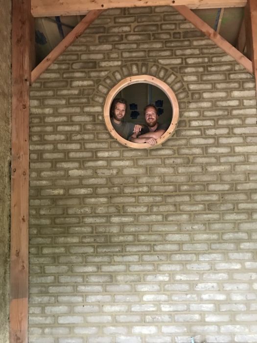

Le mur de brique de terre crue est terminé. (voir photo). Nous sommes impressionnés par le résultat!!
Le prochain chantier sera les enduits de corps en terre crue.

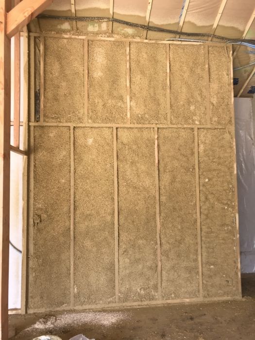

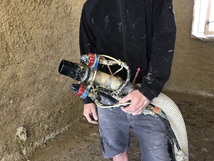

Le chantier terre chanvre s'est déroulé bien plus vite que prévu, sous le soleil, avec une équipe dynamique et joyeuse!
L'ossature est remplie de 35cm de terre chanvre projeté, et 6cm dans les cloisons intérieures entre les chambres.
Ventilateurs et chauffage activent le séchage.
En...
Afficher la suite Le chantier terre chanvre s'est déroulé bien plus vite que prévu, sous le soleil, avec une équipe dynamique et joyeuse!
En suivant nous avons fait les sols en terre dans les deux chambres et les briques de terre crue pour un mur intérieur.
Un grand merci aux amis et aux dynamiques bénévoles Nadia et Emeline.

1.Remplissage des murs ossature bois avec un mélange terre chanvre projeté: 8 au 16 avril
Différents pôles sont planifiés:
- Chanvre: vider les ballots dans la cardeuse pour décompacter la chènevotte
- Terre: préparer la barbotine, verser les seaux de terre dans la machine pour mélanger et tamiser la terre liquide
- Mur coffré: récupérer sur le sol le mélange terre chanvre projeté qui n'a pas accroché et remplir manuellement un coffrage
