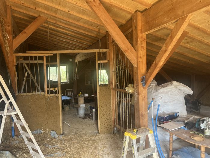

Bonjour à toutes et tous !
On vous donne enfin des nouvelles du chantier après une grande pause hivernale !
Les fenêtres sont posées, les éléments d'électricité passés dans la paille et la double couche de corps d'enduit à la chaux finie à l'extérieur.
Franck ramène la...
Afficher la suite Bonjour à toutes et tous !
Franck ramène la terre avec son père aujourd'hui ! (attendue depuis les 6 mois de pluie qui nous empêchaient d'aller la chercher)
Nous ouvrons désormais un chantier terre pour les enduits et murs intérieurs. A partir de lundi prochain, nous allons commencer avec Lucie, une bénévole de Twiza, le gobetis (1ère couche d'enduit) en terre sur la paille, puis le mur accumulateur de chaleur en terre et les cloisons en terre/paille. Tout ceci va s'étaler dans le temps, car tout n'est pas tout à fait prêt et le séchage de la terre nous oblige à attendre pour y ajouter une couche.
Si patouiller la terre vous ferait plaisir, envoyez-moi un message avec les jours qui vous intéressent (en semaine de lundi 22/7 à fin août), et en fonction de notre avancement, je vous dirai si vos jours de chantier sont aussi les nôtres ;-)
Belle journée
Franck, Emilie, Laëlle et Ezéquiel

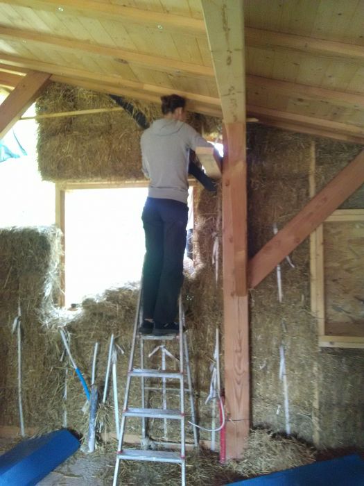

Ca y est, les bottes de paille sont toutes posées !
On a versé de la vermiculite avant, entre les lisses basses pour éviter que l'humidité condensée en bas de mur ne vienne pourrir la paille. La vermiculite ne craint rien.
Nous avons eu une bonne équipe comme d'hab' ! Depuis un an, nos...
Afficher la suite Ca y est, les bottes de paille sont toutes posées !
