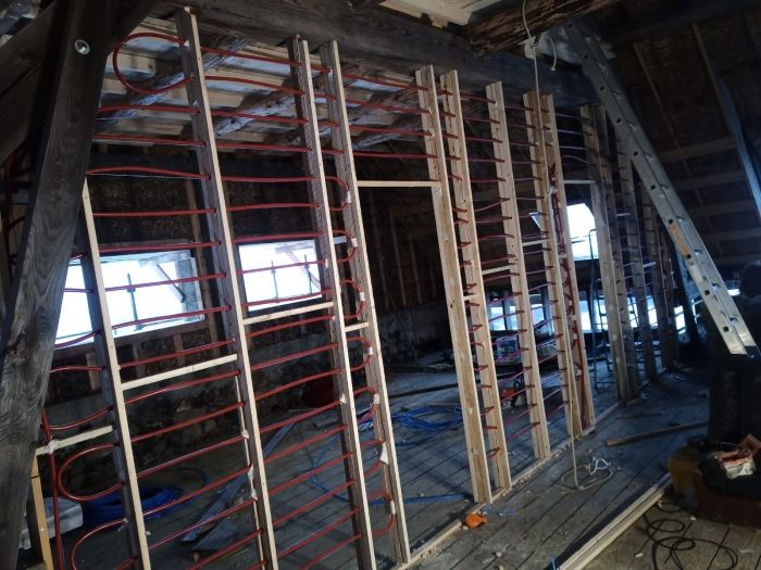

Fabrication d'un mur chauffant en terre crue
L'ossature du mur est en place, ainsi que le circuit d'eau chaude, il ne reste plus qu'à bancher avec un mélange terre/sable/paille

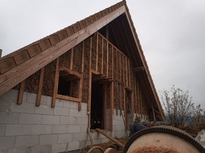

Bonjour bonjour, ça y est l'ossature et la pose des bottes de pailles des deux pignons est terminées, et première couche de gobetis à la chaux pour l'extérieur posée
Un énorme merci à jean louis, didier, raoul et valérie pour l'aide précieuse

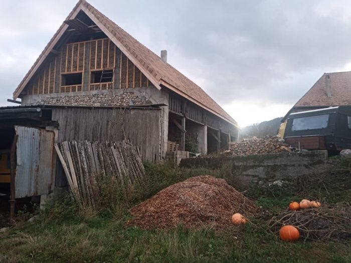

Julie et Lucas vous accueillent sur leur chantier. Cette année l'objectif est de finir le toit (il reste un pan de tuiles à poser, ainsi que les rives et faitières) et son isolation (800 bottes de pailles ont été posées sur le toit et il faut les soutenir par en dessous avec des planches et faire un peu d'enduit naturel).
D'autres part il faut faire les 2 pignons en ossature bois/paille (Greb et torchis) courant août (après mes moissons)
Il reste des solivages en bois rond a réaliser pour le gros œuvre ainsi que quelque petites maçonneries (sous bassement paille en bloc de béton cellulaire).
C'est un chantier qui dure maintenant depuis 9 ans , la grange en ruine avait 600 ans, aujourd'hui on lui redonne une seconde vie.
Auto-constructeurs convaincus, nous faisons tout de A à Z. Les bois de charpentes ont été abattus et débardés (pour certains), écorcés et sciés par nos soins. La paille est produite et pressée sur la ferme.
