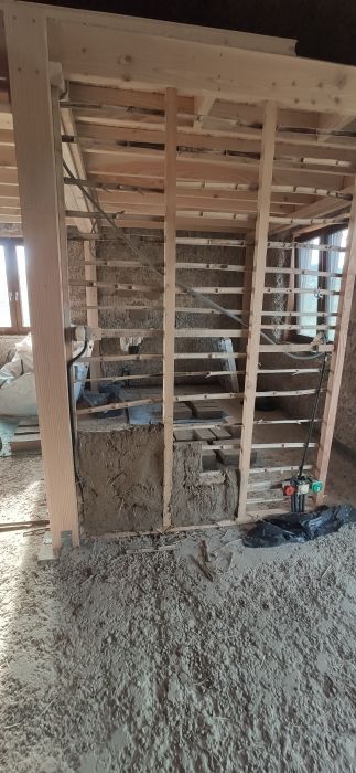

Enduits terre et cloisons en torchis (fabrication d'une ossature bois légère comme support de torchis) : les enduits pourront commencer le 6 juillet même si la mezzanine n'est pas tout à fait finie. A confirmer... Dates du 6 juillet au 2 Août max. Tout dépendra du nombre de participants et de la motivation de chacun. Nombre de participants : 5 max.

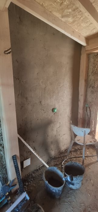

Les enduits en terre :
Cet enduit sera fait avec la terre du terrain qui a été creusée pour les fondations. Il est donc économique, écologique (bilan énergétique très favorable), laisse respirer les murs et absorbe l'humidité, facile à apprendre et à appliquer, agréable au toucher et 100% recyclable, bref presque que des qualités si ce n'est qu'il résiste mal aux intempéries sans protection et demande de l'entretien. La couche d'accroche a été appliquée au mois d’août dernier. Nous ferons donc la couche de corps (3 ou 4 cm) sur chaque mur intérieur.
