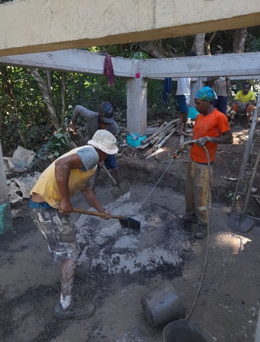

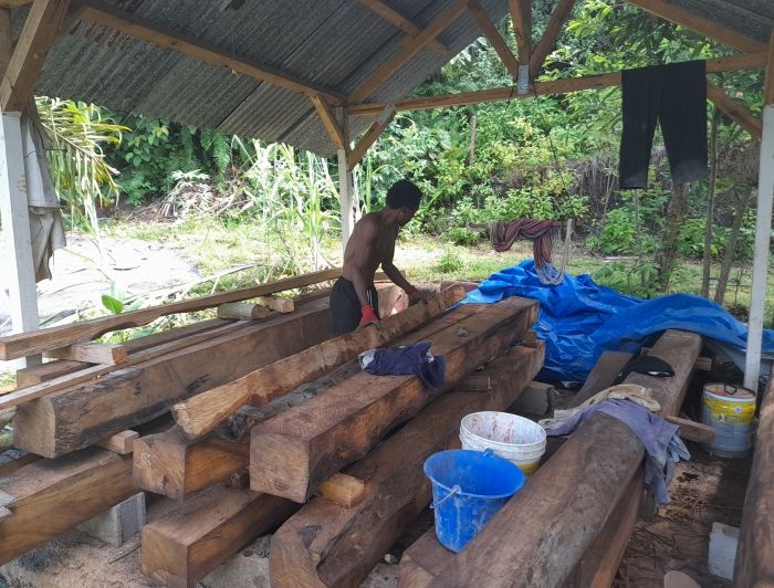

La base de la maison ne sera pas écolo car on part sur des pilotis + chape en béton, on n’a pas trouvé d’autre façon de faire, avec les contraintes de pente et de tremblements de terre, c’est un peu dommage. Ensuite ossature bois : poteaux-poutres et charpente, couverture en bac acier + végétaux. Pour les murs l'idée est de faire une sorte de maison témoin avec des pans de murs suivant différentes techniques (torchis, pisé, adobe).
