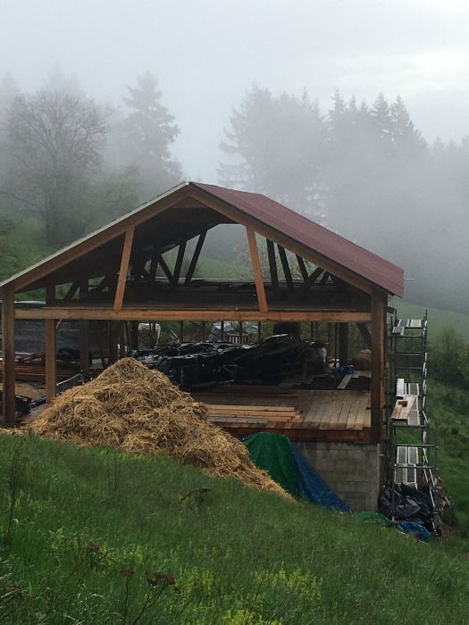

On a commencé le montage en parpaings du vide sanitaire l'été dernier (2022).
La construction du vide sanitaire est terminée.
Une partie du plancher a été isolé en paille trop tôt et pour des problèmes infiltration d'eau, cette isolation est à refaire lorsque la maison sera hors d'eau hors d'air. Ce plancher est à démonter complétement pour faire sécher la paille.
La construction de la structure en bois a commencé en octobre dernier et s'est arrêtée tout l'hiver.
Un charpentier viendra mi mars début avril 2023 finir la charpente et poser le toit en bac acier.

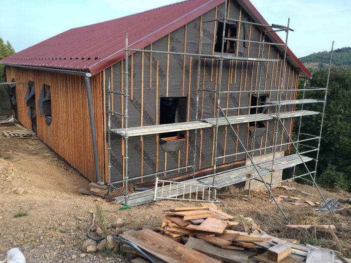

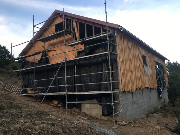

Le toit est posé et nous avons commencé les murs en paille, le contreventement et le bardage étant posé pour les parties nord et sud.
Il reste à faire :
- déplacer l’échafaudage pour attaquer les pignons Est et Ouest,
- enduire la paille à l’intérieur,
- poser les menuiseries,
- couler la dalle,
- monter les cloisons,
- mettre en place la plomberie,
- poursuivre l’électricité qui a été commencée avant le premier rang de paille,
