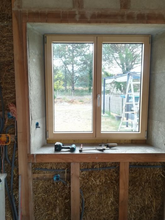

Salut à tous ! Ça y est, la maison est hors d'air, mais pour le moment cela nous protège plutôt des grosses chaleurs que du froid. Et on ressent déjà l'efficacité de la paille avec une agréable fraîcheur à l'intérieur alors qu'il fait 40 degrés dehors !
Nous passons pas mal de gaines...
Afficher la suite Salut à tous ! Ça y est, la maison est hors d'air, mais pour le moment cela nous protège plutôt des grosses chaleurs que du froid. Et on ressent déjà l'efficacité de la paille avec une agréable fraîcheur à l'intérieur alors qu'il fait 40 degrés dehors !
Nous passons pas mal de gaines électriques en ce moment surtout sur les murs paille intérieurs afin de pouvoir couler le mortier greb en intérieur. Donc les travaux à venir sont coulage mortier greb (avec machine à enduire) en alternance avec pose de gaines électriques, pose d'isolation extérieure, bardage bois, isolation intérieure... Je peux accueillir 1 ou 2 personnes en ce moment en chantier participatif.????

Gros travail de préparation sur la toiture en juin et enfin, pose de la couverture début juillet, un super travail d'équipe. Enfin du boulot plus cool qui permet de récupérer des efforts constants sur le toit : préparation des ouvertures, mortier Greb en intérieur... Hier...
Gros travail de préparation sur la toiture en juin et enfin, pose de la couverture début juillet, un super travail d'équipe. Enfin du boulot plus cool qui permet de récupérer des efforts constants sur le toit : préparation des ouvertures, mortier Greb en intérieur... Hier livraison des fenêtres, nouvelle étape qui commence pour être hors d'air. Mais avant cela il me faudra poser des précadres qui serviront à habiller les ouvertures et à fixer les dormants des fenêtres. Donc du travail de menuiserie en perspective...

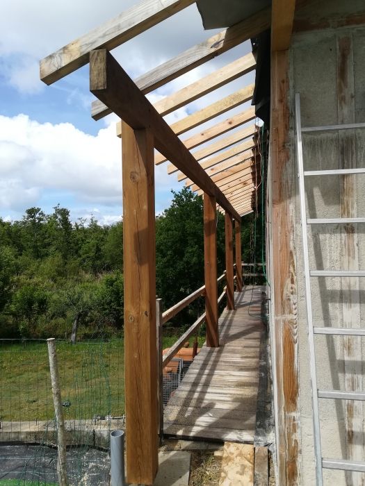

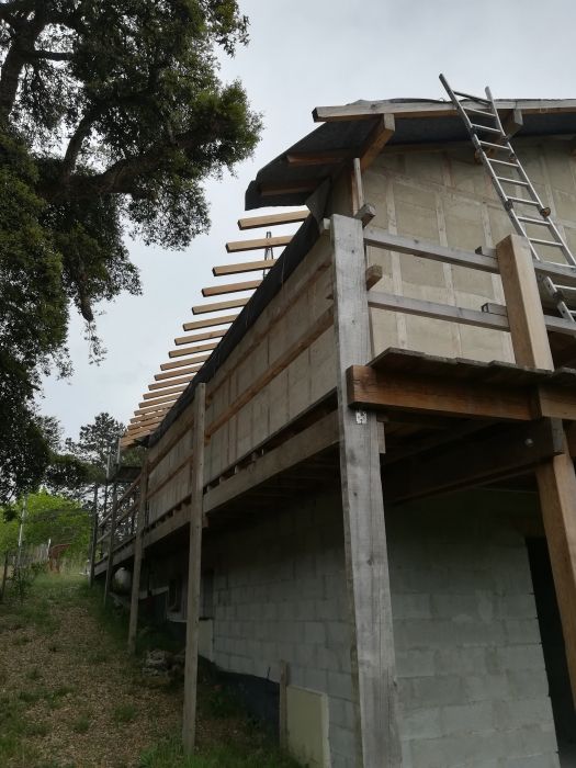

Salut à tous, après l'installation de la charpente de la terrasse Sud, la pose des chevrons rapportés a pu se faire sur les façades nord et sud. J'ai commencé la pose des bandeaux et planches de rives. Un petit coup de main serait le bienvenu pour les dernières finitions de toiture avant la...Afficher la suite Salut à tous, après l'installation de la charpente de la terrasse Sud, la pose des chevrons rapportés a pu se faire sur les façades nord et sud. J'ai commencé la pose des bandeaux et planches de rives. Un petit coup de main serait le bienvenu pour les dernières finitions de toiture avant la pose des tuiles... Enfin ! Prévue avant la fin du mois. J'en profite pour remercier tous les participants de mes portes ouvertes du samedi 14 mai, en espérant que cet échange ait été très profitable à tous.

Je suis Didier et je continue (saison 2 ) la construction d’une maison à ossature bois et isolation paille technique GREB de 100 m², l’objectif de la mise hors d’eau pour l’automne dernier a été atteint avec seulement pare-pluie et bâches. La toiture à 2 pentes a été également isolée en paille en sarking. Je dispose d’une petite grue pour tous les levages de matériaux lourds. Après une pause hivernale j'ai repris les travaux le 15 mars avec la finition des hauts de mur en paille et la fin du coulage du mortier Greb sur tout l'extérieur. Il restera l'intérieur à faire.
Au programme en mai/juin: pose de charpente en terrasse sur avancée de toit, pose des chevrons en débord de toit, pose des bandeaux de rive de toit, pose des liteaux à tuile et pose des tuiles. En juillet pose des précadres de fenêtre puis pose des menuiseries extérieures
