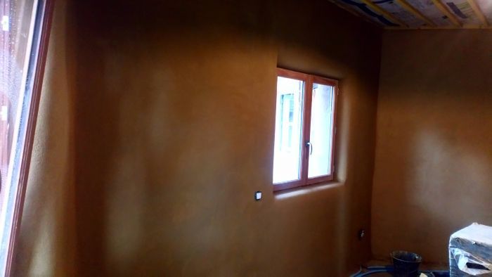

Nous continuerons LA COUCHE DE CORPS et LES ENDUITS en y intégrant les MENUISERIES. sans aucun matériaux manufacturés ! toile de chanvre, argile et terre sont nos amis :-)
