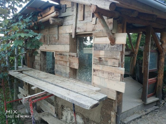

Plus concrètement :
- Les fondations de chaque poteaux est constituée d'une grosse pierre enterrée.
- L'ensemble de la structure bois est composée de châtaignés et de frênes issus des forêts aux alentours. Nous avons sélectionné uniquement des arbres déjà mort sur pied. Les rondins bruts on étaient tractés jusqu'au terrain, avec, souvent, un petit coup de pouce de pétrole... Ils ont tous étaient écorcés à la main, avec une plane. L'ensemble a reçu et continue de recevoir un traitement unique à l'huile de lin ; les parties les plus sensibles sont traitées au sel de bore
- Le toit est en tôles. Il est sûrement possible de faire quelques chose de plus low-tech, cela fait partie des choix que nous avons fait.
- Le plancher et une partie du toit sont conçu avec du bois de la scierie du coin. Il font respectivement 20cm d'épaisseur pour le planché et 30cm pour le toit, l'isolation est également en terre-paille.

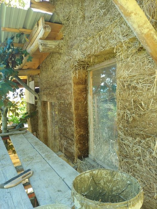

Le banchage sera la technique principalement utilisée, il y aura également du torchis.
Nous avons à disposition une bétonnière et une baignoire pour faire la barbotine. Je ferais en sorte de me procurer un malaxeur.
Au niveau outils j'ai déjà pas mal de choses, mais c'est toujours mieux si vous pouviez en ramenez certains, comme une visseuse par exemple pour réaliser les coffrage.
