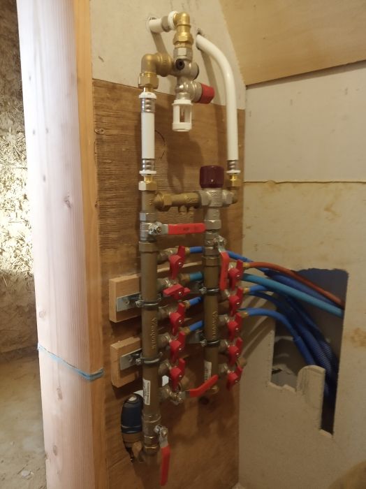

-réalisation des nourrices pour brancher la plomberie

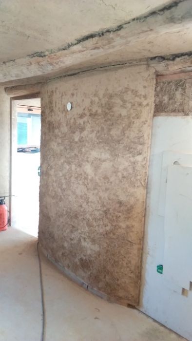

-remplissage des cloisons des chambres avec du terre paille plus ou moins allégé selon l'étage

-rebouchage des fentes de retrait dans l'enduit de corps en torchis sur les murs périphériques
