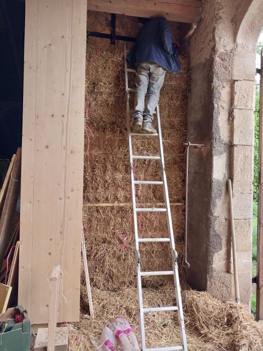

Le chantier continue à avancer,la 1ere couche d'enduit terre dans l'appartement est terminé,la 2 ème couche sur le mur extérieur de l'appartement qui donne dans la grange est presque terminée.Il reste à finir de mettre les bottes de paille dans l'entrée et contre les chambres sur le mur...Afficher la suite Le chantier continue à avancer,la 1ere couche d'enduit terre dans l'appartement est terminé,la 2 ème couche sur le mur extérieur de l'appartement qui donne dans la grange est presque terminée.Il reste à finir de mettre les bottes de paille dans l'entrée et contre les chambres sur le mur côté grange.Le prochain chantier sera du 14 au 17 juin.au programme paille et enduit terre et possibilité de continuer la ventilation double flux.

Le gros œuvre est en cours de réalisation par des artisans locaux. Cela devrait être terminé début 2024. Une fois le clos-couvert réalisé, les bénévoles pourront venir mettre en place les bottes de paille et réaliser l’enduit terre à l’intérieur. Il y aura aussi la réalisation d’un escalier en bois. Si des personnes sont intéressées, elles pourront participer à la réalisation des installations électriques et de ventilation double flux.
Je suis accompagnée sur ce chantier par Clément BEL, professionnel du réseau TWIZA
On commence par la mise en place des bottes de paille pour le plancher bois.
Mise en place dans les murs ossature bois et finition par l'enduit terre botte de paille sur les murs pailles.
En parallèle fabrication d'un escalier droit en bois au service pour aller du sous sol à l'appartement.
Pour les murs bottes de paille :ils sont posés bottes croisées à l'horizontale avec compression par le bas.
Les bottes viennent d'un agriculteur en Val Romey avec une production sur mesure de petites bottes.
