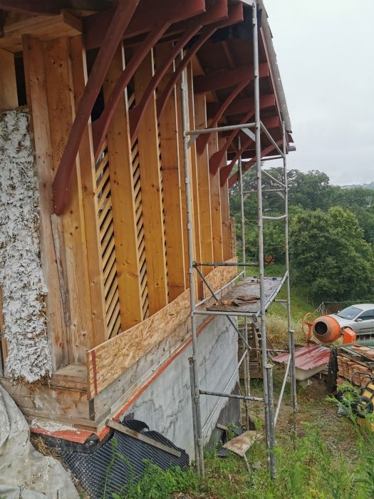

Je propose une phase chantier de terre / paille, sur un bâtiment en ossature bois.
le terre / paille c’est fabuleux, économique mais chronophage. Pour en avoir réalisé antérieurement et profiter en hiver comme en été des bienfaits de cet alliage de matériaux que sont l’argile et la paille, je le recommande. Notamment pour les façades des bâtiments qui sont ensoleillées.pour des raisons de séchage, le terre/paille se pratique jusqu’à mi-septembre.
Dans cet alliage de matériaux, la paille est l’isolant , ou plutôt l’air contenu dans la paille et non la fibre en elle-même, l’argile lui a un tout autre rôle.
un rôle mécanique: il fait tenir la paille, Massique : l’argile apporte du poids, plus il y a de poids plus on charge ou décharge, la chaleur, comme la fraîcheur, et oui car l’argile va dans les deux sens , c’est une climatisation inversé: qui fonctionne dans les deux sens.
L’argile nettoie l’air pollué de l’interieur du batiment, gaz issue de la respiration, et de la cuisson de nos aliments, ce que l’on appel l’air viciée.l’argile régule l’humidité, celle produite par nous même, celle produite par la cuisson des aliments, et régule entre l'extérieure et l'intérieur. pour des murs exposés sud ou sud ouest , vers est , le terre/paille c’est top. Pour les murs nord je préconise la pose de botte de paille enduite , comme isolant.
mais nous pourrions parler du sol en béton de terre, une histoire presque similaire mais je vous conseil de venir pour en savoir plus et pratiquer, car l’argile se pratique
