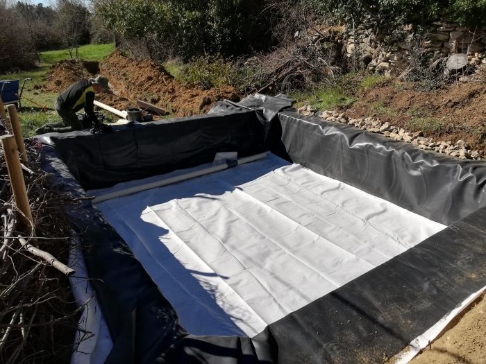

Mercredi 12 avril
De manière générale, il n'y a pas eu de participants à ce chantier, c'était peut être trop tôt dans la saison ?
Je suis à cheval entre mon activité pro et le chantier, ca fait avancer tout doucement…
La phyto avance, la bâche est posée et les graviers seront...
Afficher la suite Mercredi 12 avril
La phyto avance, la bâche est posée et les graviers seront placés la semaine prochaine ainsi que le PVC
Le mur en pierre sèche s'élève tout doucement…!
Je reviens pour la suite bientôt

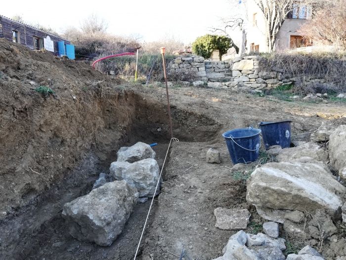

Lundi 6 mars
On a creusé la fouille du mur avec Thomas le murailler
Ca y est voilà les 3 premières prêtes à bâtir pierres en fin de journée

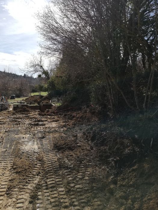

Yann M. sur son chantier Murs de restanque, phyto épuration
Toute la filière du filtre planté est creusée
Reste à installer la membrane, les regards et le PVC
A suivre
